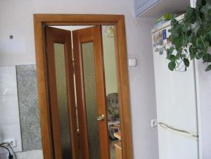

Вот фото всех 4 стен. Кухня 4.5м. Коридор перекрыла, в нишу поставила холодильник, вход из комнаты. ПММ нет, вполне сама справляюсь, места жаль. Стиральная машина стоит в ванной, в закутку, образовавшемся при перекрытии коридорчика.

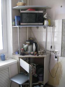

Вот угловая конструкция, так располагалась столешница до разрухи.
Вместо нее я планирую нижний шкаф с 2 мелкими и 1 большим выкатным ящиком. Наверху шкаф почти до потолка с открытой нижней полкой, где будет стоять СВЧ.На верхние полки уберу всякие редко используемые ведра-мясорубки и проч.
Вот окно, я думала сделать столешницу, что протянется от углового шкафа до шкафов у другой стены. Эту столешницу думала использовать, как стол.
Чего хочу. Укажите, пожалуйста, на недочеты, пока что-то можно еще исправить.
