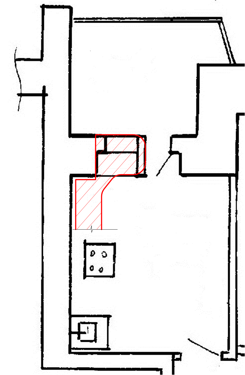

На данный момент есть утепленный балкон и установлена пластиковая рама с пакетом 3-2. На балкон перенесем обеденную зону разгрузив пространство кухни.
Сейчас производим работы по утеплению и поднятию пола до уровня кухни. На полу помещения будет плитка (кирпичного цвета 45*45 со вставками 5*5 под состаренное золото) с теплым полом (мат), а потолок как обыграть пока не представляем, есть только наметки. Есть наметки, но хотелось бы услышать критику что стоит делать, чего не стоит делать.

Плитку на пол подбираем близкую к тону столешницы

Я немного не поняла, плитка в тон столешницы будет только в зоне балкона или по всей кухне?
Только в обеденной зоне. На самой кухне давно лежит массив. В дальнейшем планируется демонтаж проема и окна и на оконную тумбу будет заходить столешница с кухонного шкафа ...

А какой смысл там в плитке? В практическом плане? Не лучше ли тогда сделать там пол такой-же, как в кухне, чтобы это было логическим продолжением пространства, а зонировать уже цветом стен, например, если нужно.
Под плиткой будет теплый пол, который будет выступать как дополнительный обогрев помещения. С доской такое сделать нельзя. И второе и самое главное "жена тат захотела", а против этого не попрешь.

Не трогайте потолки и не делайте никаких натяжных потолков!!!
Вы хоть где-нибудь, хоть в каком-нибудь проекте приличной (несоветской) кухни такое видели?
На самой кухне остается покрашенный потолок. Сейчас разговор идет о потолке обеденной зоны, которая будет на балконе.
Предложите альтернативу.

Думаю, хорошо бы было круглый стол, потолок над ним по варианту 3, только круглая часть наоборот вогнутая и посередине над столом красивая люстра и никаких в этой части встроенных точек не надо, это как то не актуально совсем, вот над рабочей поверхностью они как раз нужны, а над столом лучше красивая люстра.
Если стол квадратный-прямоугольный, то же самое но по вар. 4.
