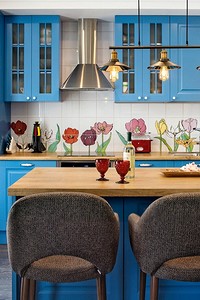

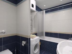

Я не знаю, какого цвета лучше мне использовать затирку для плитки при выкладке плитки на фартук и ванную.
На фартуке черная и беж. Ванная - синяя и кремовая. Нужно под каждый цвет свою затирку?
Какие фирмы её выпускающие лучше? Еще что-то слышала про какой-то силикон, который защищает затирку.
Дизайнер советует использовать на краях, где будет резаться плитка использовать профиль. Кто-нибудь делал, это красиво?

На фартуке я бы применила бежевую затирку, но чуть светлее или темнее бежевой плитки. А в ванной - белую.
У нас в ванной затирка Mapei KERACOLOR FF, а на кухонном фартуке Mapei Kerapoxy с блестками. Ту затирку, которая на фартуке, ее даже обрабатывать ничем не надо. Она на основе эпоксидной смолы, не боится ничего, по-моему даже всякие там химикаты ей не страшны. Да и затирка в ванной без нареканий.
