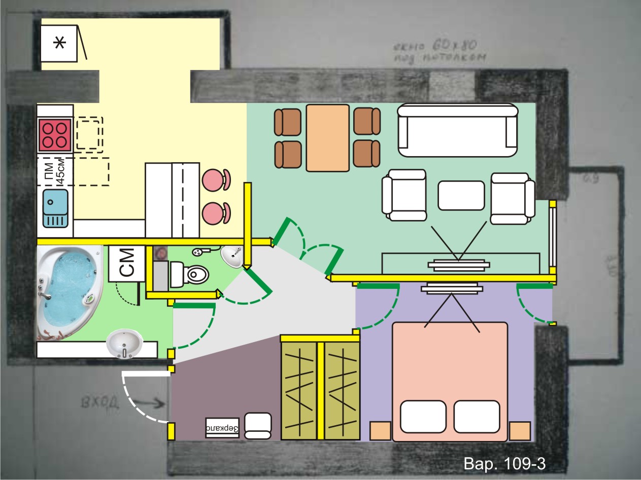

ПРОСИМ ИДЕЙНОГО ВДОХНОВЕНИЯ, СОВЕТА И ПОМОЩИ :shok:
Будем благодарны всем, особенно если в тему заглянут специалисты.
Мы молодая семья, врачи-интерны (не путать с Лобановым, Левиным... :fund02025: ) ремонт будем делать своими руками и силами с помощью родителей. Услуги специалистов - в исключительных случаях, т.к скромный бюджет не позволяет нанять бригаду специалистов.
Штукатурить и шпатлевать, демонтировать и строить гипсокартонные перегородки и потолки, класть плитку и ламинат, укладывать тёплый пол и клеить обои умеем, есть небольшой опыт.
Если руки золотые - не важно откуда они растут. :pardon::fund02043:
ЧТО ИМЕЕМ:
1-комнатная квартира на 5 этаже 5-ти этажного дома, общей площадью 43 кв.м, жилой- 21кв.м + 2 балкона.
Высота потолков 2,55 м. Стены из инкерманских блоков 1000 х 2000 х 500 мм.
Несущие стены только по периметру, межкомнатные перегородки гипсокартонные.
ВХОДНУЮ ДВЕРЬ переносить нельзя, рядом соседская.
САНУЗЕЛ:
две стены со стороны кухни и коридора из тонкого бетона, видимо готовые конструкции, но можно демонтировать частично.
Канализационный стояк в квартире один, находится в ванной, отмечен красным кружком. Фановую трубу можно сместить и спрятать в стену или в нишу с водомерами.
КУХНЯ:
Газовая колонка, газовый счетчик находится на балконе. Холодильник тоже на балконе.
ЧТО ХОТИМ:
Раздельный санузел - в ВАННОЙ стиральная машина, умывальник, ванна. В ТУАЛЕТЕ - маленький умывальник.
Объединить КУХНЮ с ГОСТИНОЙ. В квартире 2 балконных блока, Подоконные блоки демонтировать. Балконы утепляем, один присоединяем к кухне, второй делим на две части - "окно" остается в гостиной, "дверь" - в спальне, предварительно поставив между ними гипсокартонную стену, разделив на кухню- гостиную и спальню.
Слева от балкона в комнате, почти под потолком есть маленькое открывающееся окно (60 х 80). Некоторые соседи его закладывают кирпичом, заклеивают обоями, делают ниши. Мы хотим оставить его, всё-таки дополнительное освещение, но надо чтобы оно вписалось в интерьер. Сейчас выглядит как окно в камере.
Желательно, чтобы из гостиной не было видно дверей санузла.
СПАЛЬНЮ отдельную с входом из коридора.
ГАРДЕРОБНУЮ или шкаф-купе с зеркалами.
Квартиру планируем в белом цвете с бирюзой. Бирюзовый в основном за счёт декора.
Ламинат и плитка тоже белые или почти.
СПАСИБО всем неравнодушным. :vava:
Планировка в настоящее время
Придумали такую планировку, но ждем критики или поддержки. Скорее критики... Всё равно специалисты придумают лучше.

Ваша планировка очень удачная, учитывая газ.

vks,
большое Вам спасибо за вариант.
Забыла написать, что кухня очень узкая (2,17), поэтому рабочая поверхность стола, учитывая варочную поверхность и мойку (0,6+0,8) будет очень маленькая. Кухню планируем буквой "Г", в конце БАРНУЮ СТОЙКУ. Или же барную стойку можно сделать на месте подоконного блока?
А вместо гардеробной,Вы считаете, лучше будут шкафы?
В варианте 1 кухня выполнена в линию и с рабочей поверхностью на острове с барной стойкой и ящиками для хранения. можно сделать кухню буквой "Г" или "П".
Не забудьте только оставить достаточное место за спиной сидящих у барной стойки иначе будет неудобно садиться и выходить.
Барная стойка на месте подоконника получается как-то оторванной от кухни и скорее это просто маленький столик. можно и так. только места вроде там маловато. сильно суживать проход к холодильнику не желательно.
В Вашей прихожей я не вижу большого выигрыша от гардеробной, а потери площади заметны (розовый треугольник). сколько вы отвели дополнительной площади под гардероб почти столько площади и потеряли (сравните голубой шкафчик и розовый треугольник). уменьшается и самая ценная площадь прихожей (у самой двери). Но если Вам очень нужен дополнительная маленький (голубенький) шкафчик и Вы ради него готовы пожертвовать потерей площади и удобством, то делайте гардероб.

Можно кухню сделать буквой "П" с зауженной полочкой. так меньше потерь в угловых объемах. и удобней используются объемы узкой части стола.
