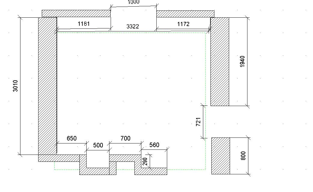

Здравствуйте!
Дано: изолированная кухня 10 м с окном (шириной 1м) напротив входа и балконной дверью справа от входа.Выступ 70 см-вентиляция, нижний левый угол-вода, 4 человека.
Что хочу: разместить холодильник 60, посудомойка 60, микроволновка, варочная 60, духовку (желательно в столбик, но необязательно), непрерывная рабочая поверхность хотя бы 1м, круглый обеденный стол. Нравится классика с современными мотивами, не модерн.

Итак, версия 01 для Близ (необычная), набросок
В данной версии получилось, конечно, поставить и духовой шкаф в столбик, и всю бытовую технику вместить, НО круглый стол на 4 человека минимум встанет не очень комфортно.
Посмотрите для начала на цветовую гамму, выбранный тип столешницы и фасадов, ручек. И продолжим работать дальше.
