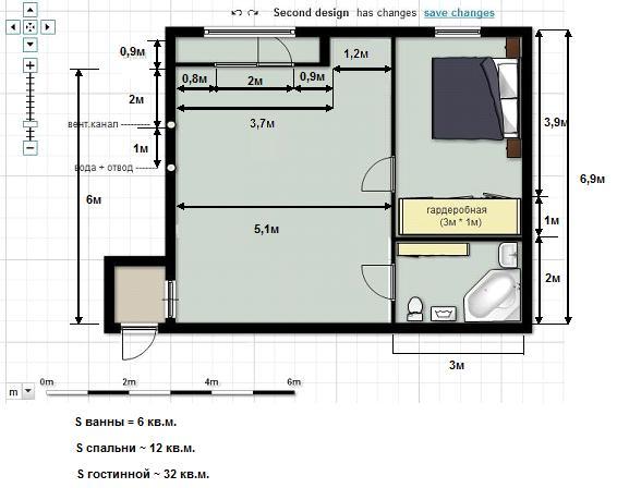

rendel Опубликовано 9 Января 2011 Жалоба Опубликовано 9 Января 2011 Здравствуйте ! После долгих раздумий решено было остановиться на вот такой вот планировке квартиры(семья - 2чел, в перспективе - ребенок): Это переделанная 1-комн., общей площадью 57,8кв.м. в монолитном доме, стен несущих нет... Вопрос стоит - как грамонтно организовать пространство кухни и гостинной? совместить красиво и функционально...кроме всего прочего - окно и выход на балкон неудачно расположены Многое пересмотрели, но даже похожего ничего не нашли... Это план зон...этак "как хотелось бы все видеть"...Концепция - максимум свободного пространства в OnLine Planner 3D виды (с разных сторон): Прошу помочь в грамотной организации пространства кухни-гостинной... Возможно кто-то пойдет дальше и "прорисует" своё видение данного вопроса... Заранее благодарны за помощь и подсказки! Поделиться этим сообщением Ссылка на сообщение Поделиться на других сайтах Прочее

rendel Опубликовано 10 Января 2011 Жалоба Опубликовано 10 Января 2011 Хочется: кухню расположить вдоль окна, возможно в "аппендицит" вписать встроенный холодильник и неширокий шкафчик...барная стойка(уровнем выше чем кухня) с функциональностью стола... Гостинная - диван+кресла/угловой диван... напротив плазма 46"-50" со стереосистемой... Да и все...шкафы в гостинной пока НЕ вписываются...думаю и Не впишутся... Прорисуйте плиз пространство совмещенной кухни-гостинной, может кто и с размерами примерными подскажет... Заранее огромное спасибо!!! Поделиться этим сообщением Ссылка на сообщение Поделиться на других сайтах Прочее

Щурэк Опубликовано 10 Января 2011 Жалоба Опубликовано 10 Января 2011 Без точных обмеров сложно сказать, но может попробовать вот так разграничить пространство на кухню и гостиную? Вдоль прохода узкую консоль или свечной камин с длинной полкой, в нише холодильник+колонна с духовкой Поделиться этим сообщением Ссылка на сообщение Поделиться на других сайтах Прочее
Гость Опубликовано 10 Января 2011 Жалоба Опубликовано 10 Января 2011 Хочется: кухню расположить вдоль окна, возможно в "аппендицит" вписать встроенный холодильник и неширокий шкафчик...барная стойка(уровнем выше чем кухня) с функциональностью стола...Гостинная - диван+кресла/угловой диван... напротив плазма 46"-50" со стереосистемой... Да и все...шкафы в гостинной пока НЕ вписываются...думаю и Не впишутся... Прорисуйте плиз пространство совмещенной кухни-гостинной, может кто и с размерами примерными подскажет... Заранее огромное спасибо!!! Для прорисовки нужны точные размеры всех простенков/выводов/стояков и т д. Где мокрые зоны по плану БТИ? Кухню в любое место можно ставить? Под Вами никого нет? В "аппендиксе" зеркальный шкаф (для длительного хранения). Диван угловой (возможны варианты). Кухня П-образная с интегрированной барной стойкой (ее можно сделать в любой высоте под обычный или барный стул или с перепадом высот), разместиться могут человек 6-7. В нее можно встроить винный шкаф и т п. Остальное -- более мелкие предметы мебели -- низкая тумба для ТВ и комод/книжный шкаф. Лоджию присоединять практически бессмысленно, да и запрещено. Открывания дверей в спальню и ванную изменить на противоположные. Поделиться этим сообщением Ссылка на сообщение Поделиться на других сайтах Прочее

rendel Опубликовано 10 Января 2011 Жалоба Опубликовано 10 Января 2011 Спасибо за идеи! Жду новые! P.S. вечером выложу подробный план с размерами Поделиться этим сообщением Ссылка на сообщение Поделиться на других сайтах Прочее
rendel Опубликовано 10 Января 2011 Жалоба Опубликовано 10 Января 2011 вот практически полный план кухни-гостинной с размерами... Прорисуйте пожалуйста компоновки "кухня вдоль окна П-образная"...диван в гостинной... Спасибо! Поделиться этим сообщением Ссылка на сообщение Поделиться на других сайтах Прочее
