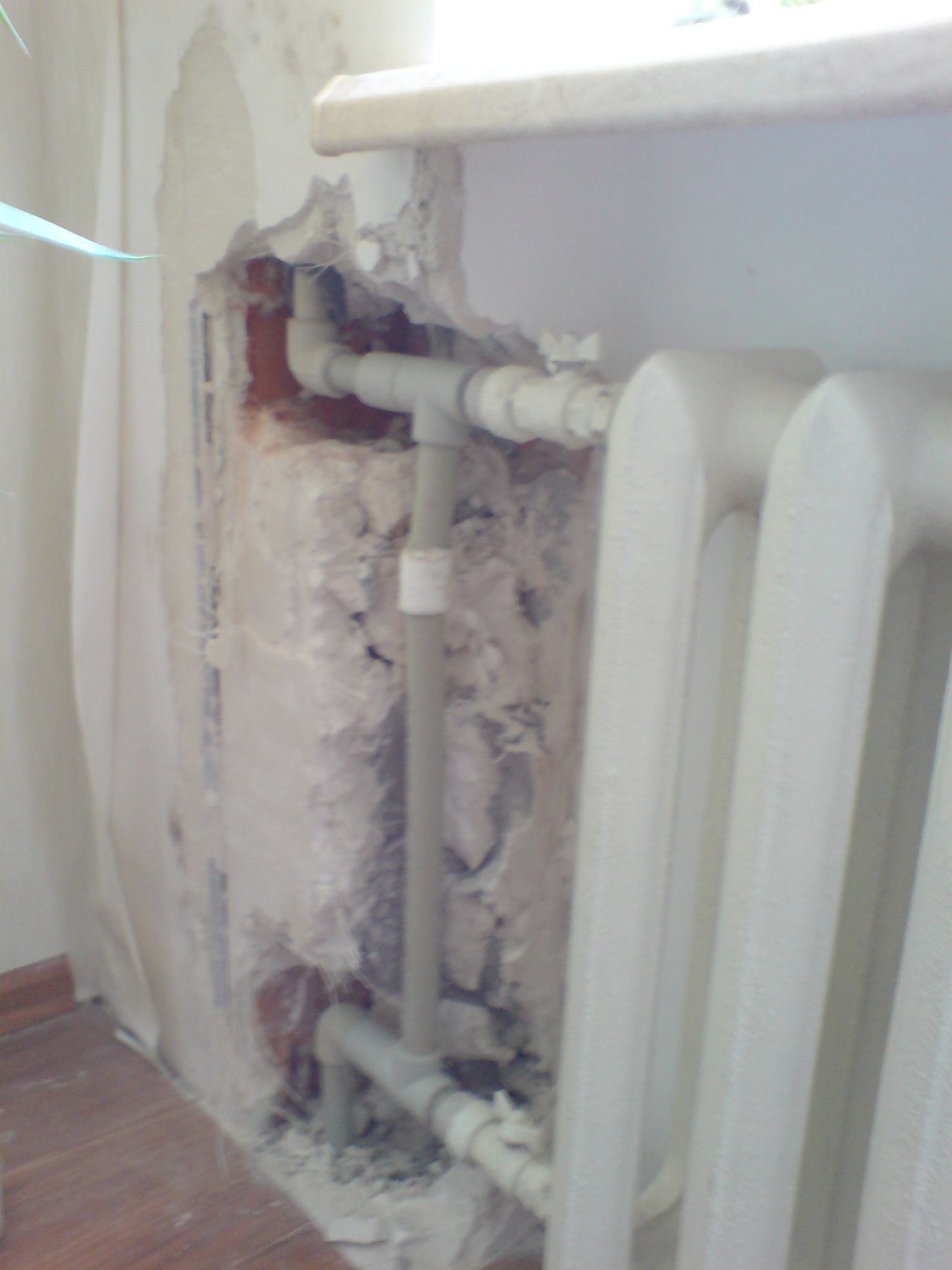

Всем доброго времени суток!
Ситуация такова, что при полностью сделаном ремонте, возникла суровая необходимость ломать и крушить.
Виной тому некачественное соединение тройника на перемычке к радиатору.
Стояки и перемычки утоплены в стену, как и почему, это уже отдельный вопрос, который трогать не будем.
Для замены этого соединения и пришлось сбить кусок стенки до пола.
В комнате лежит ламинат на шумоизоляции.
Я так понимаю, если это штукатурить-шпаклевать, то ламинат может "повести" от влаги?
Пока есть мысль запенить эту дырищу, заделать сверху гипсокартоном, зашпаклевать и поклеить обои,
или надо гипсокартон сначала, а пену потом?
Мастер предлагает все зашпаклевать, а я сомневаюсь, что это будет хорошо...
Не бросайте в беде, подскажите пожалуйста :giri05048:
Сейчас приложу фотки для наглядности.

Купите энергофлекс, ну это типа трубочная теплоизоляция ППЭ (для труб отопления), оберните трубы теплоизоляцией чтобы штукатурка напрямую не контактировала с горячими трубами., и можно смело заделать гипсовой штукатуркой типа ротбанд, зашпаклевать и обои поверх.
Если делать аккуратно, постелить полиэтилен, картон, то ламинат не пострадает.

Samar, спасибо!
Я не знала, как эта изоляция называется, она есть, и её поставят обязательно на трубы.
Я боюсь, что влага попадет ПОД ламинат, или нет?

Теплоизоляцию не используйте, иначе слишком большой объем штукатурки получите, долго сохнуть будет. Лучше запенить пространство монтажной пеной, лишнее срезать, оставив место для ротбанда (сантиметра 2-3). Заштукатурить ротбандом и усё.

Так а вроде без теплоизоляции нельзя?
Или с пеной можно?
Хоть и отопление работает, трубы горячие и меня уверяют, что высохнет быстро
но большой объем штукатурки мне и не нравится.

Теплоизоляция необходима для того, чтобы трубе было куда удлиняться, т.е. обеспечивает необходимый компенсационный зазор. Монтажная пена решает эту задачу.

Ага, понятно!
А пена любая подойдет?
Любая. Не забудьте водой стенку смочить каким-нить распылителем, лучше прилипнет.
