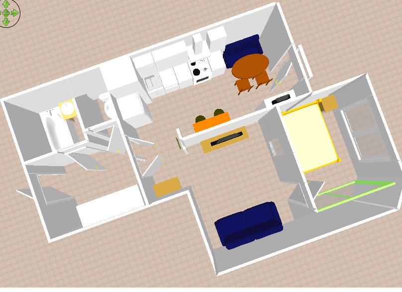

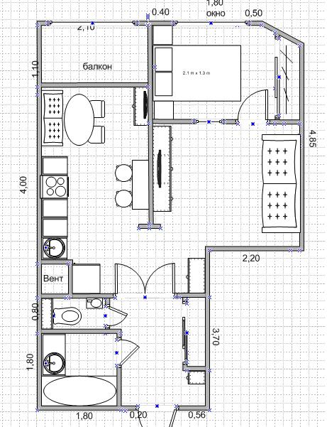

Добрый день!
Уважаемые форумчане, в ближайшее время начнется ремонт в нашей с мужем однокомнатной кватирке, первоначальный этап обсуждался тут
вот к чему пришли в плане планировки

Перепланировка весьма неудачная, как мне кажется. Особенно неудачное решение --- окно из гостинной в в соседнюю спальню.

Мне абсолютно не нравится ваша планировка. Мало мест для хранения. Много непонятных выступов, углов и прочих бесполезных деталей.
Glaze, согласно, что планировка спорная, но нам нравится и подходит, а окно в спальню сделано для улучшения освещения в гостинной, со стороны спальни будет повешена рольштора или занавеска.
Хозяин -- барин. Нравится, тогда, конечно, делайте так, как нравится...
abwgdeika, уже отписалась выше по поводу планировки
Про углы - дверь в туалет утоплена по проекту и не вижу большого смысла выводить ее на один уровень с ванной, пустой угол в прихожей предназначен для небольшого пуфика, а маленькая поперечная стеночка между кухней и гостинной была придумана для того чтоб не упираться взглядом в угол стены при входе, на стеночке предполагается повесить картину с подсветкой, вот
