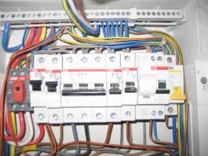

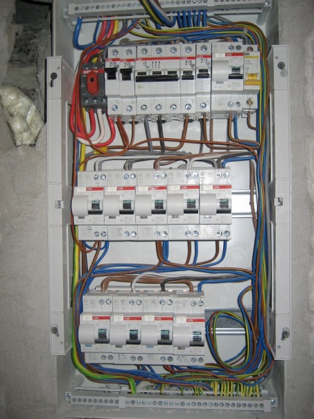

На лестнице УЗО IEK 25A, в квартире на входе рубильник ABB 32A, далее дифавтоматы на розетки..., и автоматы на свет.
УЗО выбивает на лестнице, почему?

Посмотрите ток отсечки на входном узо и на дифавтоматах, на входном узо ток отсечки д.б. на порядок выше.
