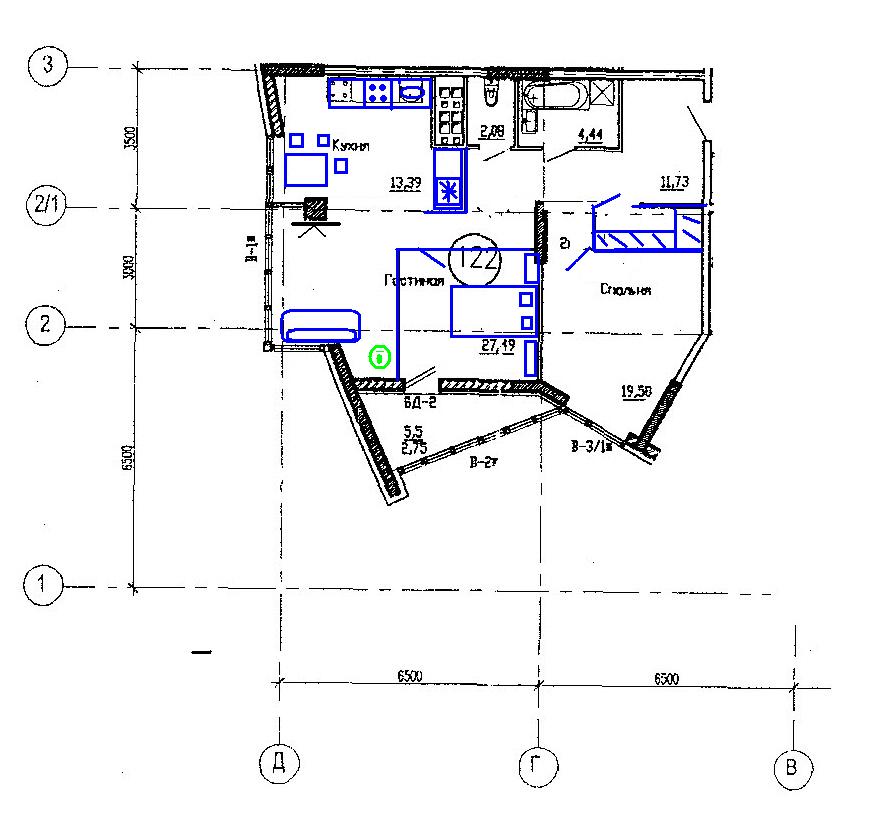

Добрый день!
Приобрели двушку с нестандартной планировкой, хочется максимально эффективно использовать ее плащать в 84 кв м.
Требуется 2 сан узла, гардеробная, детская, кухня гостинная, спальня.
так же хотелось бы обыграть несущую колонну находящуюся слева...
строительный план
наш вариант

Добрый день!
наш вариант
Ну... в квартиру вход бы оставить:)

Добрый день, может как-то так? вроде комнаты правельнее так получаются.....
спасибо, был и такой вариант, но хочется спальню посветлей...

Добрый день!
наш вариант
считаете недостаточно? если будет 2 гардеробных то как мне кажется коридор как таковой не нужен или ошибаюсь?

врядли удасться так присоединить балкон
Самый простой вариант кухню разместить по границе с гостинной
застройщик сказал что несущих там нет и после сдачи дома можно будет присоеденить, единственная загвоздка это переостекление без нарушения внешнего вида дома
Вы перекрыли вход. Как попасть в квартиру? У вас план вроде в масштабе, так и вы рисуйте в масштабе.
Входная зона нереальная, остальное вроде нормально(если "застройщик сказал") - это о присоединении лоджии.
не понимаю почему перекрыл, по диагонали же идет прямой коридор....
А обведенный кусочек кому отдадите? Где соседская дверь? там нет возможности перенести вход влево, раз хочется таким образом увеличить ванную?
