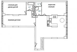

прилагаю план нашей квартирки

я не сильна в перепланировках, но вот попробовала изобразить то, что можно сделать для деток: у каждого своя спальня будет (та что побольше отдать старшему, т.к. ему раньше понадобятся письменный стол и все необходимые атрибуты) а зону перед детскими сделать общей игровой. там же сделать и столик сейчас для занятий и телевизор свой и много места под игрушки будет

идея с игровой хороша!!! НО... в спальне проводится меньше времени чем в игровой, так почему она без окна? Может лучше одну спальню на двоих сделать (однополые ведь пацанято то).... а игровую с окном все таки?
и коридорм немного уменьшить за счет студии (а то большой уж больно). Может как-то так? В гостинной правда мебель не раставлена (бежать домой уже надо мне с работы :))).... Но идея вроде ясна. Кухня в закутке.

мы хотим объединить помещения так, чтобы при входу попадать сразу в кухню гостиную, решить вопрос с детскими, так как на достигнутом мы останавливаца не собираемся (планируем третьего ребенка)))) хочеца понимать (хотя бы для себя)) нужны ли моим мальчишкам отдельные комнаты, разница в возрасте не оч большая, вот поэтому хотим сделать одну комнату игровой до прибавления в семействе, вот я и хочу послушать мнения относительно отдельных комнат, надо ли?!)) или может одну мальчишечью спальню увеличить за счет игровой и сделать ее метров 22 (их же двое))

а комнатка 2,6 нам нужна, оч хочеца оставить (там постирочная планируеца))
вот как то так может)
спасибо, мне очень нравится, такой простор))) прям нетерпиться переехать уже)) только оч хочеца выделить место для постирочной.

делайте две нормальные детские
пока - одна спальня и одна игровая, а лет через 5 - будут две отдельные спальни

спасибо Вам за участие, планируем третьего ребенка (знаю знаю, хочешь рассмешить Бога, расскажи ему о своих планах)) но все же, не надо ли сделать одну комнату для мальчишек, а другую щас сделать игровой, а в будущем будет второй детской. Или просто потом все переделать под третьего ребенка?)

а я бы деток в разных комнатах поселила..я считаю, что у каждого малыша должно быть отдельное личное пространство.. а по-поводу прибавления: ну вы же только годика через два планируете, и малышка все равно какое то время будет с вами, а там может уже на расширение созреете - еще подальше от центра на большой дом )))
