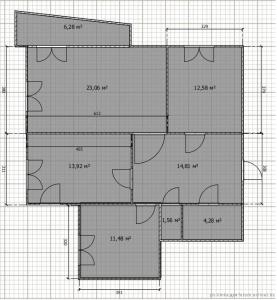

Пересмотрел ооочень много с форума. Многое прояснилось и кое-чего уяснил себе, но осталось парочку вопросов.
Основной из них и хочу обсудить. Имееться квартира 87 метров, необходимо выделить зоны/места для хранения вещей.
Вот что есть сейчас:
Вот что получилось в итоге:
Красным выделена несущая стена, все остальное можно сносить. Синим указаны желаемые изменения.
Смущает факт наличия криволинейной стены, хотя получиться ровная стеночка по итогу.
+ как вообще относиться к наличия шкафа в гостинной ?

Зачем в гостиной одежный шкаф? Спален должно быть две? переносить комнаты согласны?
Вы же не написали ничего, вот и не помогают.
Хорошие вопросы, мне стоило это уточнить.
1. Эх, сразу и не сформулирую ответ. Если есть принцип/метода по которому считают сколько должно быть шкафов - тогда это легче сделать. Вот даже и не предсталяю с чего начать.
2. Да, спален должно быть две: 12,58 - для взрослых, 13,92 - детская .
2. На перенос комнат пока не согласен, но если без этого ни как- то придеться.

mya, Ух ты, мощно так. Прям не ожидал, хорошо с фантазией. Сегодня буду переваривать.
P.S. Этаж не первый и не последний.
