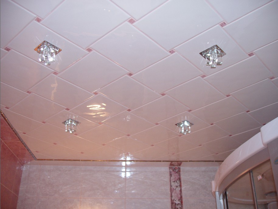

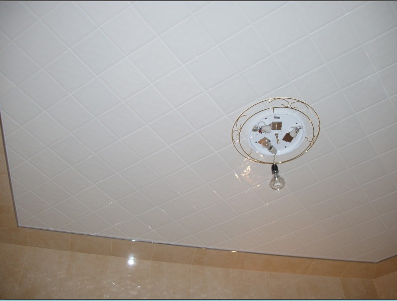

Способы есть , современные клеи это позволяют, но с этим мороки будет гораздо больше, чем с покраской.Всё зависит от плитки, раскладки , от исполнения.
Это необычно, но не значит плохо, на "гурмана".post-29598-1288988642_thumb.jpgpost-29598-1288989045_thumb.jpg
