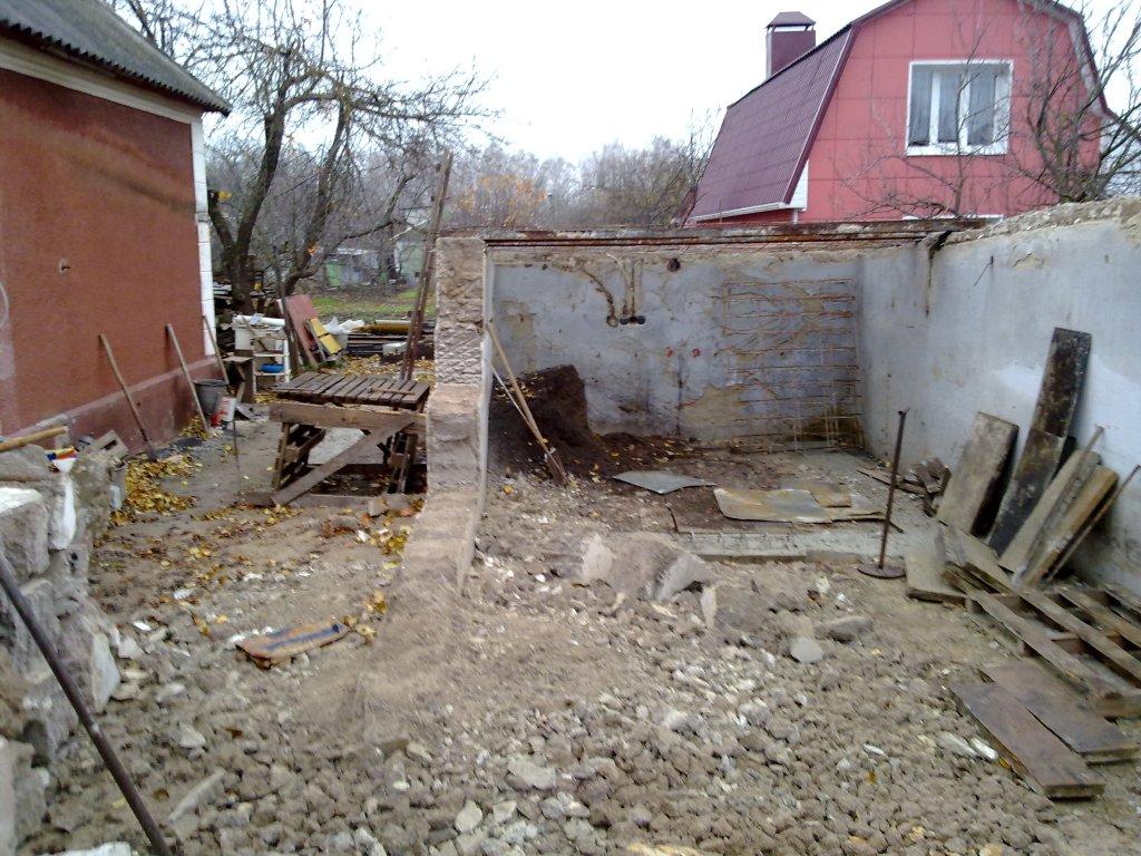

В общем началось всё с покупки машины, спустя время понадобился гараж. Гараж был,но старый, Дед делал для Москвича 408-го в 1980-х годах, новая машина в него заезжает , но двери открыть и выйти не реально - узкий. Сначала обдумал варианты старый гараж не устраивал полностью ( узкий, низкий ну и немного короткий) рядом с гаражом был пристроен сарай, Две эти конструкции занимали слишком много места по ширине + они ещё были смещены , гараж немного выдвинут вперёд. а сарай соответственно назад. Думал думал и решил всё убирать, делать гараж и сарай всё в один ряд.
сарай убрал и вывез, с гаражом мучаюсь уже 3-й месяц ( сарай за 2 недели сломал и на тележке вывез в яр недалеко от дома). ну не будем о грустном=)

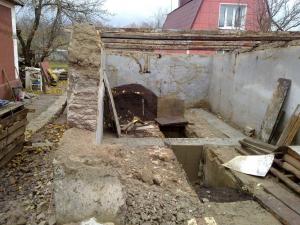

Распланировал свои действия до морозов и в конце сентября начал копать фундамент под новый гараж-сарай времени свободного мало до обеда учёба , после обеда шабашки, а дома работал по выходным, фундамент получается из 2-х частей ( снаружи старого гаража и внутри старого гаража ) сначала выкопал снаружи ширина 0,4 глубина 0,9 -0,8 метра далее 10-15 см засыпал песком и выровнял везде до 0,7 . С крыши старого гаража ( она была монолитный бетон) навязал арматуры в 2 яруса ( нижний и верхний) , Заливали мешалкой с братом и дедушка помогал воду подносил, объём получился большой и наружную часть залили за 3-4 "дня" заливали лентами по 25-30 см. Далее выкопал яму под фундамент внутри старого гаража, и тут возникли небольшие трудности ( фундамент проходил через яму для ремонта машины) , выставил опалубку шириной 0,6 метра и залил бетоном с щебнем до уровня дна фундамента , подождал 3 дня выставил опалубку так как должен идти фундамент, тоже просыпал песком 10-15 см и залили это тоже с братом за примерно 5 часов.
арматуру бросал не жалел и вертикально ставил и по диагонали, цемент делал в соотношении 1:3 ну и щебня по вкусу ( многовато).
Самую главную часть в этом году сделал - залил фундамент и хорошо что по прогнозу ещё неделя +5 +10 продержится точно, успеет схватиться. Сейчас думаю начать ломать стены старого гаража, стены их шлака толщиной 30-35 см ломаются не охотно, хотел бы услышать ваши мнения и предложения.

Пару дней назад решил попробовать ломать в одиночку, результатом был доволен, ломалось лучше чем я ожидал, единственное сломал одно сверло 16 дюймовое, потом купил "Bosch" на 18 дюймов и теперь вообще красота, горя не чаю=) думаю продолжать в том же духе :cray: .
