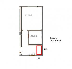

фото 1 планировка

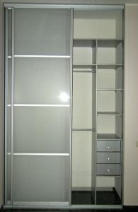

фото 2 шкаф..думаю до потолка надо делать..

у Вас на картинке зеркало занимает одну среднюю треть от 200 см, это получается с 67 до 134 см приблизительно, то есть в зеркало (если близко стоять) - будет виден кусок туловища без головы, мне кажется лучше делать зеркальными две верхние трети секции в 200 см.
А почему двери купе до самого верха не хотите делать?
Горизонтальное деление для высокого узкого шкафа вроде уместно, я бы делала верх или зеркальным (там будут светлые обои отражаться) или светлым (под паркет или под обои, чуть насыщенее) и поделенным планками венге.

46 см -- маловато для купе, учтите, что там еще будет направляющая - 7-10 см, то есть уже обычную штангу для верхней одежды не расположить. Придется делать фронтальную. Зеркальные двери можно от пола и до потолка делать, у меня будет 2,6 высотой. Зато пространство будет казаться больше, а в таком как Вы нарисовали, в полный рост себя не увидишь.
Кину Вас мой любимый шкаф, только представьте вместо матового стекла - зеркало. И без поперечных планок.

не советую делить высоту на много дверей, потолок "упадет". Можно сделать одн удверь венге, вторую полностью зеркальную и обе с переплетом
У меня как то так, при высоте потолков 270

46 см - мало для купе. И 110 см - тоже вроде для купе маловато. Но это уже лично мое мнение. Мы в коридоре делаем нишу под зеркальный шкаф-купе (но зеркало от пола до потолка), так я старалась по максимому выкроить площадь (примерно 140 см в ширину и 65 см в глубину получилось).

Всем спасибо за ответы и отдельное за ряд фотографий, которые наглядно показали преимущество дверц-купе до потолка. Остановлюсь на этом варианте-двери до потолка.

В первом сообщении я прикладывал схему планировки квартиры-из которой четко видно, что шкаф будет в нише 46х110..И тут-то обсуждать нечего-что дано, то дано)
А то, что вешалка будет фронтальная-это по-любому)плечи у меня шире, чем 46см))

помоему такое исполнение дороже, когда полотно составное, ну это так, мелочи, а если хотите такой рисунок, то лучше "нарезать равномерно" и делить частями, например 250\5 по 50 см - так сетка получится квадратная, три средних зеркало , две крайних - венге или 250\4 по 62,5 см тогда две средних зеркало, две крайних венге. Но тут следует учесть то, что в полный рост скорее всего в зеркале себя не увидите.
250/5 лучше, однако меня смущает, что зеркало будет нелитое, а из 3 частей...
В моем же случае(пред. фото) зеркало цельное..
Что скажите по внутренностям?что оптимальней придумать?

нет, что вы, зеркало не делят, просто по верху пускают переплет, по крайней мере у меня цельный кусок
А внутренности определяют потребности, что вы там будете хранить?
