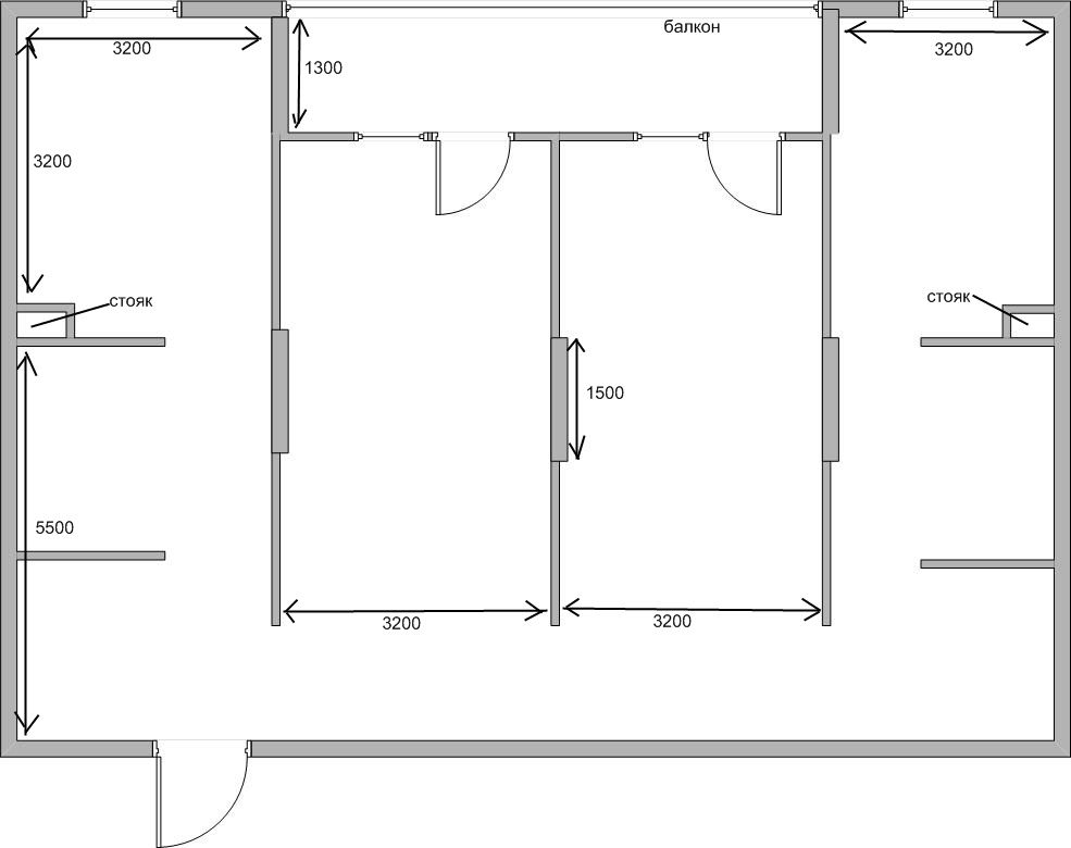

Dinno Опубликовано 31 Октября 2010 Жалоба Опубликовано 31 Октября 2010 Что здесь можно сделать интересного? Одна из комнат планируется детской для мальчика 2-х лет. Поделиться этим сообщением Ссылка на сообщение Поделиться на других сайтах Прочее
Apyatka Опубликовано 31 Октября 2010 Жалоба Опубликовано 31 Октября 2010 Это две однушки? Поделиться этим сообщением Ссылка на сообщение Поделиться на других сайтах Прочее
Dinno Опубликовано 31 Октября 2010 Жалоба Опубликовано 31 Октября 2010 Это две однушки? Да, были когда-то. Поделиться этим сообщением Ссылка на сообщение Поделиться на других сайтах Прочее
orchid Опубликовано 31 Октября 2010 Жалоба Опубликовано 31 Октября 2010 а в чем проблема? Поделиться этим сообщением Ссылка на сообщение Поделиться на других сайтах Прочее
Dinno Опубликовано 31 Октября 2010 Жалоба Опубликовано 31 Октября 2010 а в чем проблема? Не хочется видеть простые квадраты вместо комнат, есть желание объединить кухню и гостиную. Но не знаю где ее лучше сделать, чтобы не повлияло на расположение санузлов. Поделиться этим сообщением Ссылка на сообщение Поделиться на других сайтах Прочее
Dinno Опубликовано 31 Октября 2010 Жалоба Опубликовано 31 Октября 2010 А еще женская половина семьи требует, просто настаивает, не обустройстве вместительной гардеробной. Поделиться этим сообщением Ссылка на сообщение Поделиться на других сайтах Прочее
orchid Опубликовано 31 Октября 2010 Жалоба Опубликовано 31 Октября 2010 ok, несущие стены? этаж? газ? Поделиться этим сообщением Ссылка на сообщение Поделиться на других сайтах Прочее
orchid Опубликовано 31 Октября 2010 Жалоба Опубликовано 31 Октября 2010 вроде все помешается Поделиться этим сообщением Ссылка на сообщение Поделиться на других сайтах Прочее

orchid Опубликовано 1 Ноября 2010 Жалоба Опубликовано 1 Ноября 2010 мне нравится у Apyatka гардеробная при спальне. в этом варианте обратите внимание на вид на простор от входа и дневной свет в прихожей. Поделиться этим сообщением Ссылка на сообщение Поделиться на других сайтах Прочее
