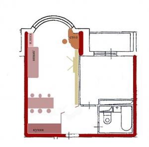

Добрый день!
Два года на форуме, но только недавно зарегистрировалась. :fund02009:
Наконец появилось своя квартира, маленькая однушка на окраине Москвы с прекрасным видом из окна (все сталинские башни, Останкино, Москва Сити и т.д.)
В прикрепленном плане красным выделены несущие стены, синим дверные проемы, желтым вентиляция. Высота потолков 270 см, плита электрическая, газа в доме нет. Живем на 24-м этаже, над нами только чердак и крыша.
Жить будем вдвоем с мужем. Хотелось бы получить гостиную-кухню, спальню вместо кухни с присоединением и утеплением балкона. Хотим убрать только окна и дверь на балконе, не отрезая подоконник. Готовы переносить коммуникации, но по возможности не сносить стены. Такое возможно?
Достаточно небольшой рабочей зоны на кухне: холодильник, плита с духовкой, раковина и рабочий стол 70 см. А вот обеденный стол хотелось бы побольше... на 6-8 чел (раздвижной?) Никаких барных стоек.
Гардеробную в коридоре + в спальне. Сейчас гардеробная как на плане находится в коридоре, но мест для хранения не хватает.
Также планируем увеличить ванную в сторону коридора.
А теперь совсем сложное.... сводит меня с ума. Куда поставить 2 компьютерных стола (мой и мужа)? или хотя бы 1 большой стол, чтобы поместилось еще и 2 принтера. Я в принципе с ноутбуком на кресле сижу. Муж хочет сидеть ближе к окну, но не лицом, а сбоку, чтобы все было видно. И чтобы рядом были все книги, диски, объективы и прочее.
Столько всего запросила.... посоветуйте пожалуйста как лучше сделать. :giri05048:

Ничего не ужасны, вы что!
Только кухню в комнату не нужно. Или на место коридора, или на место кухни. Ну еще на место санузла) А Вы стены не хотите двигать потому, что спальня маленькая?

У Вас, если этаж не последний, на место санузла нельзя)

Простите, не поняла :give_rose: Тяжелый день и все такое...

Я выше написала, что кухню можно переносить на место санузла. Но это имеется ввиду только если последний этаж.
Можно и подвинуть, просто пугает большое количество строит. работ и согласование переноса стен. А есть варианты с переносом стен?
Санузел перемещать точно не будем, только увеличивать в сторону коридора.
Видела такие же как у нас квартиры для семей с детьми)

Этаж последний (24). Даже не представляю как можно кухню перенести на место С/У :giri05054:
