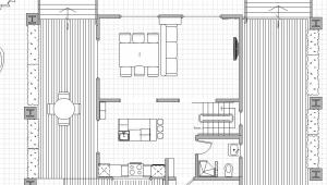

Имеем дом (в стадии строительства) 1,5 этажа. Т.е. второй этаж стена 1,5 м. мансардный. Размер дома 7х8 метров. Буду признательна за критику плана. может что-то возможно блее рационально и удобнее распланировать.

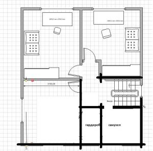

без санузла на втором этаже вапще не вариант! Сделайте его вместо гардеробной в спальне. Он очень нужен.
У нас был выбор между еще одним санузлом (я хотела) и гардеробной (муж хотел). Т.к. сан узел есть на первом этаже, а вещей у нас много и нет при этом шкафов на первом этаже, кроме кладовки под лестницей. Поэтому. эх...быть там гардеробной. Теперь я за частичную перегородку только за кроватью, муж за полноценную перегородку с дверью. Еще смущает, что этаж мансардный и если не встраивать мансардное окно, то в холле второго этажа будет темно(((( Какие могут быть варианты???

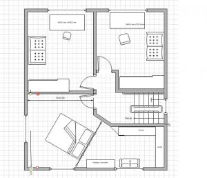

ночью не набегаетесь вниз..
лучше внизу сделайте просто туалет и шкаф
я бы лестницу развернула и под ней туалет
на месте санузла гарддеробная- кладовка
наверху норм ванная с унитазом ну и шкафы во все комнаты

Не получиться у нас в любом случае на втором этаже на месте гардеробной ванная. последний аргумент мужа был, что перекрытия в том месте могут и не выдержать из-за наличия рядом лестницы, т.к. лаги опираются не на несущую стену в этом сете, а на опорную балку (матицу) ((( Дом из бруса, перекрытия по лагам. Хотя то что вы предложили мне очень нравиться! Мне в нашем варианте не нравиться то. что маленького ребенка надо будет мыть в ванной, которая не далеко от входа. Но если ванную комнату поменять местами с лестницей, то визуально из гостиной помещение будет казаться меньше. И шкаф в комнате не хочется. Муж всегда мечтал о гардеробной.

дом уже построен? или нет? если нет, то есть возможно балки переложить как надо. И лестница крепится надежно.. и стены второго этажа совпадают с первым. Коммуникации в одном месте. Из кухни туалет не видно (стеночку продливаем).
А гардероб специально дверь не показал (можете к спальне его приурочить) а можете ко всему второму этажу!

Стоят стены первого этажа. Ваш вариант хорош, НО:
1. специально не продлевали стены на кухни ради открытого пространства.
2. стена между ванной и лестницей будет каркасная. Сделать её капитальной уже нет возможности(((
Учту ваш вариант, возможно когда стены дадут усадку и можно будет поставить каркасную стену доп. опорой. можно будет заказать расчет несущей способности.

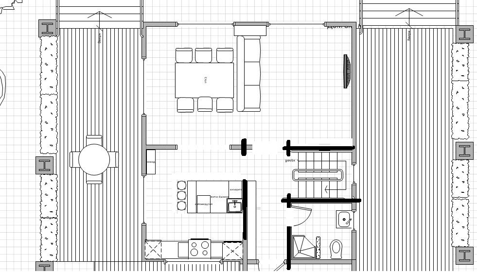

Проемы на первом этаже по 2 метра. Выкладываю раскладку половых лаг второго этажа. До лаг идет 4 ряда бруса без проемов по всему периметру (серый цвет ), далее черным цветом накат (10х20 см он будет поддерживать балки в средней их части. Красным цветом сами лаги. они будут опираться на несущие стены и на накат. В том месте где накат пересекается. будет доп. подпорная вертикальная балка.
