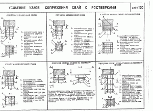

Усилить фундамент нужно
а вот не знаю, фатима ...в чем суть усиления?
с силами морозного пучения надо бороться, снимать их, заложением экструзии, к примеру
или заменой грунта на непучинистый
можно "сборную солянку" соорудить из предложенных ниже ...затратно будет и муторно ...)))
Поделиться этим сообщением
Ссылка на сообщение
Поделиться на других сайтах
Да говорю же, что на месте надо смотреть. Информации от пострадавшего слишком мало, чтобы конкретные советы давать. Может неверно выразилась. Не усилить, а исправить, отремонтировать. Как сваю привести в исходное вертикальное положение? Я не представляю. Вернее сказать, это чрезмерно хлопотно и затратно. На рисунках одно (всё верно и умно), а на месте (на деле) не всегда получается. Но за основу брать один из вариантов, что выложил Биба. Это однозначно.
