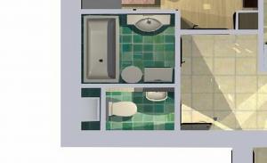

Добрый день, форумчане!
В нём планируется сделать сантехнический шкаф, в котором будут прятаться трубы, счётчики, бойлер, также будет устанавливаться инсталляция с подвесным унитазом, ещё планируется гигиенич.душ и маленький рукомойник под вопросом. post-28254-1284798004_thumb.jpg

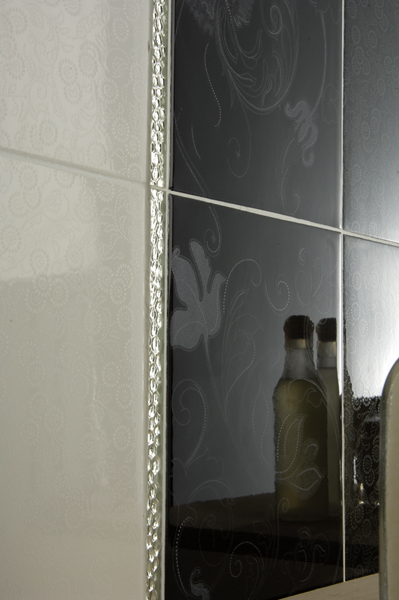

Определились с плиткой Ricchetti Ashanti, вот она, почти что похожа на изначальную картинку, только размеры разные
Жду любых мнений, замечаний, ещё у кого есть картинки с примерами раскладки чёрно-белой плитки скиньте здесь, пож-та!
