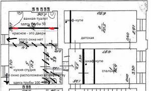

EndijaLaura Опубликовано 17 Сентября 2010 Жалоба Опубликовано 17 Сентября 2010 3комнатная сталинка, 73 м2, годами сдавалась под офисные помещения, комнаты правой стороны остались как на плане, а вот вся левая сторона, где по плану ванная и кухня, уничтожены полностью (там тоже былы офисы). Кроме того,кухонное окно находится в самом углу (впритык к стене), а второе окно замуровано, т.к. пристроен другой дом. Таким образом, осталось только одно небольшое окно в самом углу предполагаемой кухни., поэтому помещение темное Мы - семья из 5 человек - нам с мужем по 34, две дочки 5 и 6 лет, сыну 2 месяца. Необходима по возможности большая детская комната, спальня нам с мужем и, санузел и, скорее всего вся левая сторона квартиры под кухню-студию с возможностью ночлега. Помогите, пожалуйста, мы уже голову свернули планируя Document.pdf Поделиться этим сообщением Ссылка на сообщение Поделиться на других сайтах Прочее

EndijaLaura Опубликовано 17 Сентября 2010 Жалоба Опубликовано 17 Сентября 2010 квартира номер 6? уточните.Какой этаж? да, квартира №6, этаж 2 из 3. Потолки 3 метра. немного о том, что планировали мы сами: в дальней комнате левой стороны есть мысль отделить половину комнаты вдоль - под СУ, в который ведут 2 входа (с одной стороны и с другой) с тем, чтобы СУ был раздельно-совмещенный, т.е. внутри частично отгорожено легкой стенкой и дверь из матового стекла на рельсе, чтобы при необходимости можно было отделиться от ванной стороны. Или это будет неудобно? Выяснилось, там трубы 50, для туалета маловато, надо как минимум 100. Если ничего не придумаем, придется оставлять и расширять СУ там, где сейчас туалет. Вторая задумка - убрать стену справа от входной двери и сделать там встроенный шкаф на 2 стороны - т.е. со стороны прихожей для верхней одежды, а со стороны комнаты (там предполагаем устроить спальню) для остальной одежды. Возможно ли возведение 2 этажа над санузлом или над спальней с прицелом на подсобку? Поделиться этим сообщением Ссылка на сообщение Поделиться на других сайтах Прочее
mya Опубликовано 17 Сентября 2010 Жалоба Опубликовано 17 Сентября 2010 под вами жилое помещение? Проём в несущей рискнете сделать? Поделиться этим сообщением Ссылка на сообщение Поделиться на других сайтах Прочее
EndijaLaura Опубликовано 17 Сентября 2010 Жалоба Опубликовано 17 Сентября 2010 под нами нежилое помещение. проем в несущей рискнем, конечно Поделиться этим сообщением Ссылка на сообщение Поделиться на других сайтах Прочее
mya Опубликовано 17 Сентября 2010 Жалоба Опубликовано 17 Сентября 2010 квартира номер 6? уточните.Какой этаж? да, квартира №6, этаж 2 из 3. Потолки 3 метра. немного о том, что планировали мы сами: в дальней комнате левой стороны есть мысль отделить половину комнаты вдоль - под СУ, в который ведут 2 входа (с одной стороны и с другой) с тем, чтобы СУ был раздельно-совмещенный, т.е. внутри частично отгорожено легкой стенкой и дверь из матового стекла на рельсе, чтобы при необходимости можно было отделиться от ванной стороны. Или это будет неудобно? Выяснилось, там трубы 50, для туалета маловато, надо как минимум 100. Если ничего не придумаем, придется оставлять и расширять СУ там, где сейчас туалет. Вторая задумка - убрать стену справа от входной двери и сделать там встроенный шкаф на 2 стороны - т.е. со стороны прихожей для верхней одежды, а со стороны комнаты (там предполагаем устроить спальню) для остальной одежды. Возможно ли возведение 2 этажа над санузлом или над спальней с прицелом на подсобку? Непонятно. То есть хотите ванную с окном делать? или вы про кухню , раз речь о трубах-50? Поделиться этим сообщением Ссылка на сообщение Поделиться на других сайтах Прочее
EndijaLaura Опубликовано 17 Сентября 2010 Жалоба Опубликовано 17 Сентября 2010 квартира номер 6? уточните.Какой этаж? да, квартира №6, этаж 2 из 3. Потолки 3 метра. немного о том, что планировали мы сами: в дальней комнате левой стороны есть мысль отделить половину комнаты вдоль - под СУ, в который ведут 2 входа (с одной стороны и с другой) с тем, чтобы СУ был раздельно-совмещенный, т.е. внутри частично отгорожено легкой стенкой и дверь из матового стекла на рельсе, чтобы при необходимости можно было отделиться от ванной стороны. Или это будет неудобно? Выяснилось, там трубы 50, для туалета маловато, надо как минимум 100. Если ничего не придумаем, придется оставлять и расширять СУ там, где сейчас туалет. Вторая задумка - убрать стену справа от входной двери и сделать там встроенный шкаф на 2 стороны - т.е. со стороны прихожей для верхней одежды, а со стороны комнаты (там предполагаем устроить спальню) для остальной одежды. Возможно ли возведение 2 этажа над санузлом или над спальней с прицелом на подсобку? Непонятно. То есть хотите ванную с окном делать? или вы про кухню , раз речь о трубах-50? нет, там где окно, хотели кухню. речь идет о помещении, оставшемся без окна - 13,6м2. Трубы и вентиляция есть в обоих помещениях. Но это все чисто наши начальные фантазии, просто ничего другого на ум не приходит. Возможно, со стороны придет совсем другое решение Поделиться этим сообщением Ссылка на сообщение Поделиться на других сайтах Прочее
mya Опубликовано 17 Сентября 2010 Жалоба Опубликовано 17 Сентября 2010 Покажите, плиз, то, что пишете, на плане. Где ванную хотите, где кухню... Где труба 50, где 100... Пэйнт или фотошоп есть на компьютере? Поделиться этим сообщением Ссылка на сообщение Поделиться на других сайтах Прочее
EndijaLaura Опубликовано 17 Сентября 2010 Жалоба Опубликовано 17 Сентября 2010 при таком плане получается очень неудобная кухня, а готовим часто и с удовольствием Поделиться этим сообщением Ссылка на сообщение Поделиться на других сайтах Прочее
EndijaLaura Опубликовано 17 Сентября 2010 Жалоба Опубликовано 17 Сентября 2010 еще вариант, который мы рассматривали, но все не то. Здесь удобная кухня, гостиная, но мы не готовы жертвовать такой огромной долей детской. Мya, меня заинтриговал ваш вопрос о проеме в несущей... pl_ns__1_.doc Поделиться этим сообщением Ссылка на сообщение Поделиться на других сайтах Прочее
