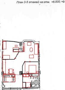

Уважаемые Господа! С огромным интересом слежу за форумом и даже как-то раз уже обращался за помощью,
но к сожалению предложенные варианты мне представляются не совсем удобными.
огромная просьба с вниманием отнестись к моей просьбе, потому что свои идеи уже закончились не успев начаться.
В представленном Вашему вниманию пространству очень хотелось бы детскую комнату метров 11-12, гостинную-кухню, и спальное место.
Семья 3 человека. Наша квартирка на плане от отметко 8.1 до 9.1
заранее огромное спасобо

Вы бы нам сразу сказали-показали варианты, которые Вам не подошли.
А то вдруг мы именно это и хотим Ваш предложить)
Я, надеюсь, Вы видели знаменитый проект "из одной три"
Планировка не Ваша, но смысл тот же. Может быть Вам понравятся эти идеи.

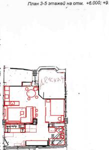

Из того, что я смогла вычленить из Вашего плана, получилось вот такие наброски:

Огромное Вам спасибо Apyatka за Ваши варианты. Предлагаемые ранее проекты можно посмотреть в моей старой теме. Меня просто ставят в тупик следующие проблемы:
- два вентканала один из которых двойной тот что возле входной двери (Квартира на 14 этаже) и два комплекта коммуникаций по обе стороны квартиры.
- объединение с лоджией (лоджия  остеклена сплошным стеклом от пола до потолка, остекленение накладное, стекло одинарное, стену паралельную фасаду трогать нельзя - пажарная безопастность)
- планировку хотелось бы согласовать официально.

Поискала в Ваших темах. Нашла один только вариант. Может я не там ищу?
Теперь по пунктам:
1.Чем конкретно мешают вентканалы? Один уйдет в кладовку, второй- в ванную. Пусть себе. Или Вы сомневаетесь, что сможете трубу от вытяжки дотянуть до вентканала?)
2.Лоджию можно не трогать. Ну раз нельзя :fund02025: Рассматривайте варианты, где можно обойтись без лоджии. Их поменьше, но они есть- комнату делим на детскую и спальню. А в кухне делаем кухню-гостинную.
3. Что же у Вас может быть несогласуемого? Кухня остается на своем законном месте и называется кухней, а то, что Вы туда телевизор ставите, или\и диван, так это не запрещено). Детскую называем комнатой, а спальню- гардеробной. И ничего противозаконного.

Вот так можно попробовать.
Со стороны кухни в сторону гостинной сделать невысокую перегородку
Примерно так
или еще пониже.
Вот эта же кухня издалека.
А со стороны прихожей или сделать дополнительный шкаф (или добивить места в гардеробной), или сделать аквариум. Можно там сделать полки или другим способом задекорировать, что бы проходил свет и воздух.
А спальню закрыть раздвижной перегородкой.
Ну а балкон не трогать.

Спасибо большое! Буду крутить такой вариант. Кажеться что в этом случае получается маленькая детская.
