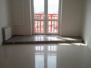

У нас в новостройке изначально был вот такой французский балкончик.
