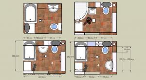

Поспотрите свежим взглядом. Не могу определится с расстановкой мебели в ванной. Самой все сложнее видеть недостатки.
1 Мне нравится вариант 1, но муж не хочет вешать титан на тонкую стену шириной в 1 кирпич
2 строительный душ тож не плохо, только придется голову мыть в раковине, а ребенка(2года) в детской ванночке
3 узкий подход к ванной? а может не узкий?
4 от унитаза до раковины 0,5 м и не очень понятно как декорировать несущую колонну в центре ( ее размеры 50Х30 см)

Из предложенного наиболее удобным мне представляется 4ый вариант, только ванночка ну прямо вообще мизерная!
Можно было бы еще покумекать, но на планах не вполне ясны следующие моменты:
1.что подразумевается на верхней стене - похоже, какие то подвесные конструкции (полочки, водонагреватель и пр...)? Сиреневый прямоугольник 50 см. - это что?
2.в правом верхнем углу - канализация? А выводы воды где расположены?
3.какие расстояния от всех стен до несущей колонны?
4.необходимо разместить: ванна,раковина, унитаз, СМ, титан. Все? Полотенцесушителя, шкафчиков, корзины для белья тут не нужно?
5. ну и размеры размещаемого тоже желательны: у Вас ванна указана 125*80 см - это пожелание или хочется попытаться разместить ванную большего размера? СМ уже есть или еще нет? Её размеры - 60*60 или можно 40*60, загрузка горизонтальная или вертикальная?

вроде сейчас ничего не упустила
1 Сиреневый прямоугольник 50 см. это и есть несущая колонна
2 выводы воды рядом с канализацией в этой нише
4 необходимо разместить: ванна,раковина, унитаз СМ, титан. Полотенцесушитель, шкафчик для ведра и тазика, шкафчик для бытовой химии. корзину для белья можно, если влезет, если нет, то не обязательно
5 ванна 120на 80 это пожелание, сейчас живем в гостинке как раз с такой ванной - очень удобно, поскольку принимает ванну только ребенок, а мы только душ
на сегодняшний день нет ничего, роме голых стен, ни техники ни сантехники СМ скорее всего будем покупать узкую с горизонтальной загрузкой

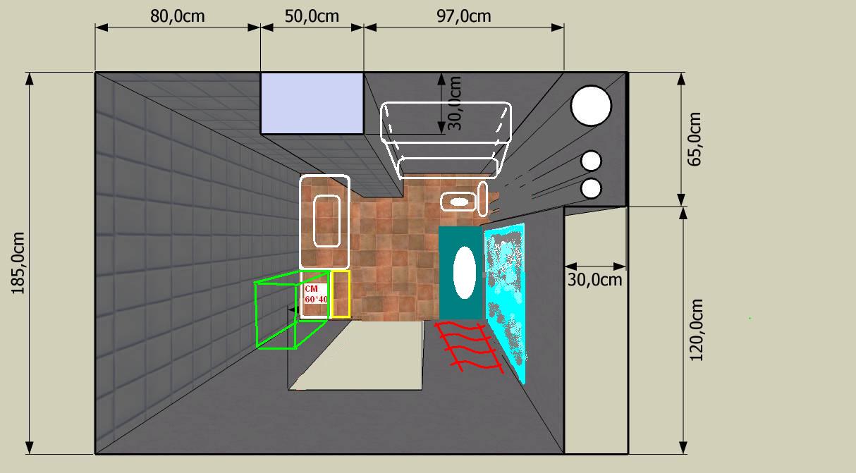

вот так можно закрыть титан

Первое, что приходит на ум:
Дверной проем немного заужается, ставится полноценная ванна, титан на том же месте, унитаз развернут, над ним красный - полотенчик (тут надо еще подумать!), СМ 40*60 прячется под столешницу с раковиной, над СМ шкафчик для бытовой химии (зеленый), под раковиной ведро и тазик. Корзину можно поместить между унитазом и столешницей (компактную).
Еще можно над Вашим 4ым вариантом подумать, если ванна большая все же не нужна Вам.

СМ (60*40 гориз) переезжает рядом с маленькой ванной 125. Перед ней можно поставить корзину (желтым), на ней шкафчик/ или все хоз.принадлежности и корзину отправить под раковину.
Полотенчик около входа.
Стиралка 60*40 с вертикальной загрузкой, к примеру такая.
Тогда ванна побольше: вот и вот.
