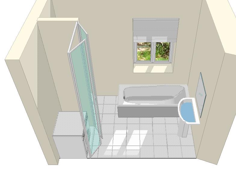

Очень нужно стороннее мнение по поводу расстановки сантехники в ванной комнате.
Имеется (точнее еще не имеется, все в стадии стройки, сейчас как раз нужно решить где делать окно, где дверь) итак, имеется ванная комната размером 1,8 м * 2,9 м
на схеме красными линиями отмечены стены на которых можно сделать окно, а зеленой линией - стена на который будет дверь (которой еще нет, так что можно делать в любом месте)
В ванной должны быть:
1. собственно ванная длина 1,70 или 1,80
2. раковина
3. унитаз, по возможности не рядом с раковиной т.к. мужу не очень нравится близкое расположение унитаза и раковины
4. стиральная машина скрытая от глаз
5. ну и шкафчик, где можно спрятать всевозможные моющие, чистящие и пр.

Вот такие варианты нарисовала я
1. Со встроенной стиральной машиной, там же полочки для моющих-чистящих. Минус наверное в том, что при входе сразу унитаз.
2. Тот же вариант только раковина на другой стене. Унитаз должен быть посередине между стеной и шкафом
3, 4. Поменяла местами шкаф и унитаз. Насколько так реально сделать и удобно ли будет?
Очень нужны мнения и критика по моим проектам. Буду благодарна свежим идеям :crazy: (сама пока зациклина только на этом)
Очень нужны мнения и критика по моим проектам. Буду благодарна свежим идеям :fund02025: (сама пока зациклина только на этом)
А у Вас частный дом?
Т.е. выводы канализации и воды определяете сами?
Я бы не делала шкаф - он же Вам не нужен. Накройте СМ одной столешницей со шкафчиком и раковиной и дверцы навесьте, типа такого (тут без дверец) post-35793-1281332167.jpg post-35793-1281332351_thumb.jpg

Унитаз вот так вот в угол нехорошо. Нужно немного отодвигать, иначе пользоваться неудобно.
Там специально 60 см. обозначено, с учетом отодвигания от стены.

Орхидея,мне кажется много чести для СМ при таком ограниченном пространстве ванной,чтобы выделять для нее такую кабинку)).Поищите место,предложение встроить под одну столешницу с раковиной интересно,только СМ выский агрегат,думаю раковина на такой высоте неудобна.Поэтому столешницу можно сделать двухуровневой,если интересно могу поискать картинку.Кстати? а душ хотите в ванне принимать?Меня на нынешней квартире это дело замучило(((,пообещала себе ,что такого у себя никогда не сделаю))
Согласна, что многовато места для СМ, но там можно и ванные- банные принадлежности хранить и полотенца и т.д.
Идея с единой столешницей нравится, вчера пыталась в программе изобразить, позже выложу что получилось.
За дополнительные картинку буду благодарна, много информации не бывает.
Ну да, душ в ванной, а вы что предлагаете? Душевую кабину? Я сама ванны не часто принимаю, а вот муж любит это дело (не летом конечно, особенно таким как это)

Возможно имелась в виду эта картинка
Лично мне не близки такие перепады на столешнице.
Почитав форум и посмотрев реализацию СМ под единой ровной столешницей, сделала себе так же и довольна крайне! Эргономичность и красота!
