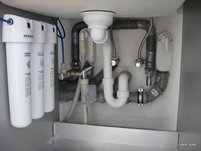

Существуют стандартные схемы. Следует учитывать так же обязательное расположение стиралки и П/М машины сразу впритык к кухонной мойке,т.к. выводы воды и слива для этих приборов находятся всегда ПОД кухонной мойкой
Tehnik-san, спасибо большое! Только я начала искать схему расположения розеток, а Вы уже выложили и схему, и еще много полезного.
Но, справедливости ради скажу, что стиралку возможно расположить так, как хочет Плюшка, если сделать отдельны подвод воды и канализации к стиралке (заштробив трубы в стены или отождвинув кухню от стены на глубину труб), аналогично тому, как устанавливают стиралку в ванной. Или для кухне это неверно? Если да. то почему?

..... стиралку возможно расположить так, как хочет Плюшка, если сделать отдельный подвод воды и канализации к стиралке (заштробив трубы в стены или отодвинув кухню от стены на глубину труб), аналогично тому, как устанавливают стиралку в ванной. Или для кухне это неверно? Если да. то почему?
В данном случае возможно,но доступ к сливу и крану подачи воды должен быть доступным и располагаться эти выводы должны ЗА габаритами этого прибора
