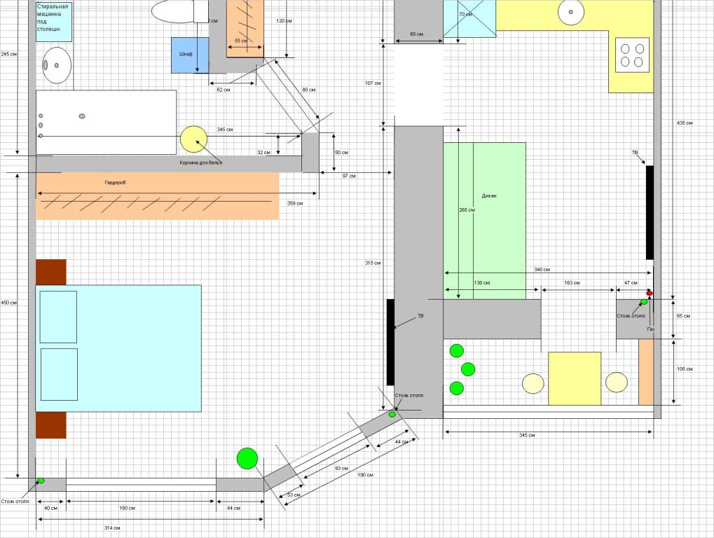

Всем добрый вечер!
Есть квартира, есть хотелки, есть определенная задумка, НО.......... представить это "вживую" ну очень сложно....
И поэтому может быть все не так радужно????
Помогите представить все, плииииз!!!!!
А может и вообще все переставим? )))))
План квартиры выкладываю:
Хотелки:
1. Отдельная спальня
2. Места для хранения
3. Кухня+гостиная+столовая
4. удобная и просторная ванная
Жить будут 2+котик. В перспективе - (но не в ближайшей и не на долгий срок) - детка (одна). Планируем если что - менять жилище на более просторное через 3-5 лет.
И хочется уюта и света )))))))))))))
Как я себе представляю - выкладываю
Жду критики ))))))))))))))))

Мне кажется, что неудобно расположена дверь в санузел. Я бы пожалуй расширила бы коридор и придала бы санузлу "традиционную" форму. Мне кажется, что из спальни будет в него неудобно заходить - огибать угол. А еще дверь в него наротив входной....

если на картинке с расстановкой мебели вы соблюдали пропорции, то между ванной и шкафом очень узкий проход. Корзину для белья я бы поставила рядом со стиральной машиной.
Обратите внимание, что у вас часть помещенийотведеного под санузел не используется - та что сразу при входе. Это еще один довод в пользу того, чтобы дверь в ванную расположить на одном уровне со шкафом в прихожей.

пропорции соблюдать пытались, но не уверена, что получилось.
Ванная планируется со скругленным углом, т.е. ближе к двери часть шириной 35 см (ну просто не умею я такие ванны рисовать ))))
Шкаф не критичен, но очень хочется - чтобы полотенца хранились в ванной, а не где-нибудь еще...
А на части при входе мы планируем пару крючочков (халаты банные повесить, например).... ну или еще что.
Изначально планировался шкаф именно в этой части, но пришлось ее подвинуть в пользу прихожей (вместе 1 метра, сделали 120см)
вот как-то так....
а ванна такая: http://www.sanner.ru/050c46l5i081307542047...firms/more.html

Jewel, а если ванну поменять местами с умывальником и стиралкой?

раз пропорции соблюдали, то сколько будетрасстояние между ваннойи шкафов в реале?
висящие халаты при входе мне кажется, создадут захламленность. Сорри.
И мне тоже кажется, что можно ванну поставить вдоль противоположной стены, а на ее место унитаз. Свободнее будет значительно.

мммм..... сложно прдставить, но я хотела разнести унитаз и ванну максимально....

А у вас случайно квартира не в доме серии ИП-46С??? У вас именно такое расположение ванны и кухни или вы просто так хотите сделать???
а почему? когда пользуетесь ванной - унитаз обычно стоит без дела и вообще крышкой закрыт - как тумбочка :))
Кстати, еще вариант ванну расположить вдоль стены противоположной входу, а раковину и стиралку - на место ванны.
