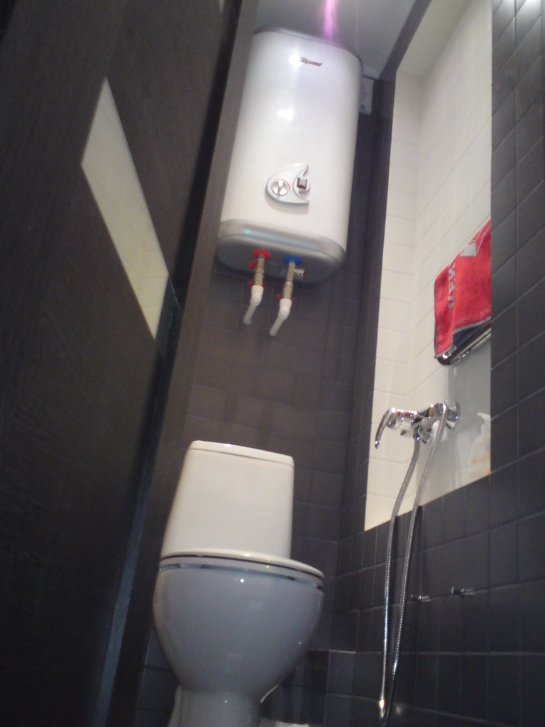

может, пригодится - они там трубы закрывали стенкой не до верху, а с полочкой, т.е. в верхней части ширина побольше осталась
http://homemasters.ru/forum/topic11096s30.html

было-стало
если нужны подробности - лучше там зарегистрироваться

Недурственно....но хотелось бы симетрии хоть какой то,слишком уж просто.Этот выступ как то одиноко смотрится.
Может и с той стороны тоже сделать такой же?
И есть ли смысл штрабировать трубы в стену?

ну, я это себе сохраняла не как образец дизайна, а как более-менее достойный выход из положения, когда трубы просто некуда девать, они нагло идут по малюсенькому туалету, нет сантех короба вообще
если ширина 90, второй выступ не хочется делать, там же еще надо иметь возможность повернуться

ГВЛ- это что?
Это гипсоволокно, его рекомендуют использовать вместо гипсокартона во влажных помещениях. Весь короб сделан из него, люк - гвл и металлический профиль. До облицовки плиткой это выглядело так
