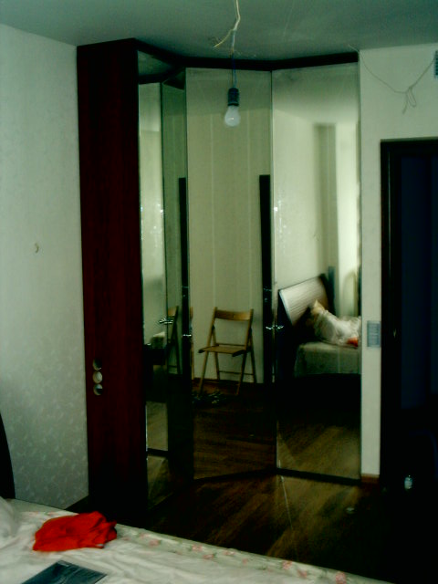

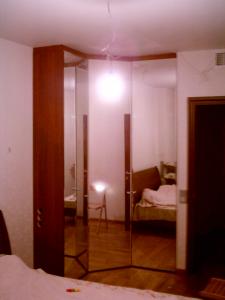

Этому шкафу около 3-х лет.
Стоит без нереканий.
Для крепления зеркала были предусмотрены специально изготовленные невидимые упоры снизу.
Размеры створок ~ 600 х 2650.
