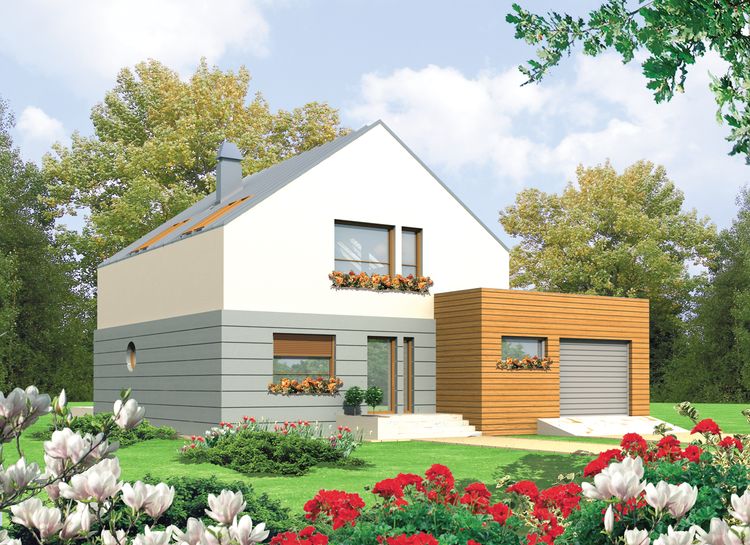

Продолжу пока.. сама с собой..
Полазав по сайтам с проектами.. присмотрела вариантик, но в чистом виде он мне не подходит.. требуется доработка.
Симпатичный, но великовать для того пяточка на который его надо поставить..
