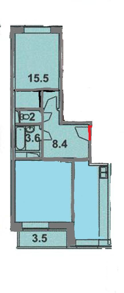

Форумчане, прошу совета!
Возникла потребность перенести проем входной двери, т.к. коробка строительной двери упирается в перпендикулярную стену, т.е. сказать неудобно и некрасиво- ничего не сказать.
Дом монолитно-кирпичный.
Чем выложить стену 25 см в длину, чтобы она была настоящей, а не бутафорией, с которой вынесут мою входную дверь. Может кирпичом, нужна ли арматура вбитая в перепендикулярную стену?
И еще вопрос, сколько будет крепнуть выложенная стена, просто фирма, которая ставит дверь стены не выкладывает. Т.е. моя квартира будет некоторое время ВООБЩЕ БЕЗ ВХОДНОЙ ДВЕРИ? :giri05048:
Мозг закипает, помогите!
