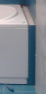

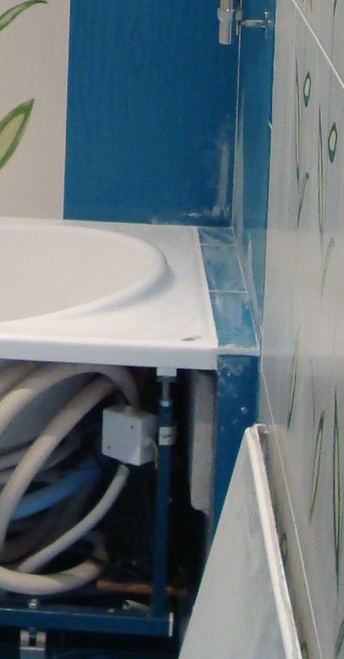

Аналогичная ситуация у нас сложилась. В итоге, мы сделали следующим образом:
ванна сдвинута максимально в сторону одного из торцов. А там, где как раз щель образовалась, "достроили" стенку и сделали полочку. Получилось, кстати, хорошо. И красиво.
Попыталась впихнуть картинки. Извините за качество, это то, что под рукой оказалось.

Сушка, похожий Вашему варианту рассматривался и он в данной ситуации мне больше всего нравится, но у Вас эта щель несколько шире, чем у меня и поэтому смотрится более гарманично, 3 см уж очень мала полосочка. И тем не менее, раскажите, пожалуйста, из чего достроили стеночку, как и чем крепили, как обработали.

Делали пристроенную стенку из блоков (из таких, из которых стены строят, пеноблоки, вот.)
Их к основной стене клеили спец.клеем для пеноблоков.
Ванна как бы легла торцом на созданную стенку, опирается этим краем на достроенную стенку. Затем клали плитку между ванной и стеной. Все швы, кроме шва между ванной и плиткой - затирка. Шов между ванной и плиткой - силиконовый герметик.
Я понятно объясняю-то? А то перечитала, со стороны, может, не очень понятно?
