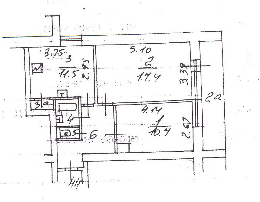

smith Опубликовано 18 Мая 2010 Жалоба Опубликовано 18 Мая 2010 Купил двухкомнатную квартиру в доме II-68, в которой хочу сделать студию. Изучил все что есть на ivd.ru по поводу уже предложенных вариантов, не совсем они подходят. Ниже постараюсь изложить что хотелось бы: Санузел: Гидромассажная ванна (в которой можно человечески лежать при росте 183, мне кажется, что она должна быть не короче 170, готов послушать советы бывалых) Душевая кабина (у меня 2 собаки, а мыть их в гидрованне нельзя насколько я знаю - засоряются форсунки) P.S. Желательно чтобы вход в санузел был недалеко от спальни, а в идеале прямо из нее. P.P.S. Я знаю про нормы и что вход в санузел из жилого помещения нельзя делать, но мне плевать (согласовывать эту планировку обычными методами, я не буду) Кухня: Холодильник Мойка Посудомоечная машина Духовой шкаф (на высоте от 90 см) Варочная панель P.S. У меня масса гостей и я очень люблю и умею готовить, соответственно нужна (как мне кажеться) или кухня остров или барная стойка, в идеале и то и другое. Спальня: Кровать 180х200 Телевизор (можно прямо на стену повесить) Какая то поверхность куда кинуть шмотки перед сном Так же должна быть система хранения, пока мои вещи с трудом но умещались в 2 шкафа (ш/г/в : 3.3/0.6/2.4) Из того что важно: Балкон будет присоединен к квартире с демонтажем подоконных блоков Мне правда начхать на все идиотские положения нашего московского законодательства ( как например на тот факт что из спальни нельзя входить в туалет/ванную, это идиотизм) Вторым файлом я прикрепил план который я накидал, в нем все почти так как хочется, но мне кажется что когда много людей смотрит на одну и туже проблему это всяко лучше одного взгляда! Я буду очень рад вашей помощи, советам и возможно эскизам которые вы нарисуете. Поэтажный план: Примерная схема: Поделиться этим сообщением Ссылка на сообщение Поделиться на других сайтах Прочее

sun3d Опубликовано 18 Мая 2010 Жалоба Опубликовано 18 Мая 2010 А есть планы с более точными размерами??? А планировки которые Вы выложили Вас по всем параметрам устраивают, т.е. именно такое расположение комнат??? На компромиссы готовы идти??? Поделиться этим сообщением Ссылка на сообщение Поделиться на других сайтах Прочее
smith Опубликовано 18 Мая 2010 Жалоба Опубликовано 18 Мая 2010 А есть планы с более точными размерами???А планировки которые Вы выложили Вас по всем параметрам устраивают, т.е. именно такое расположение комнат??? На компромиссы готовы идти??? Ну вот в принципе все промеры: то что я выложил, по расположению и параметрам вполне устраивают, но что-то в них не до конца правильное :) Скажем так, хочется перед тем как начать рушить/строить подумать и посмотреть на все возможные варианты. Я уже придумал порядка 4, тот который я выложил наверное наиболее удачный и заполненный (мебелью) чтобы без объяснений было понятно где что. Безусловно я готов идти на компромиссы с самим собой, за рядом исключений - я написал что у меня 2 собаки и нужно их где-то мыть + гидромассажная ванна(это нужная мне вещь, как бы смешно это не звучало). Так же я уже написал, но напишу еще раз вещей (одежды) у меня сейчас на шкаф (ш/г/в - 330см/60см/250см), соотв ее где-то нужно размещать. Ну и кухня не должна быть отдельным от гостиной помещением. А так да - готов :) Поделиться этим сообщением Ссылка на сообщение Поделиться на других сайтах Прочее
