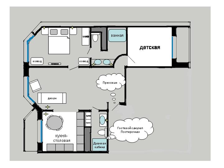

Дальше выкладываю на ваш суд идеи по использованию имеющегося пространства!
Итак:
1. мне была необходима большая светлая зона для жизни. И мы объединили кухню, гостиную и коридор. Большое окно в гостиной и планируемое французское остекление на кухне должны пускать максимум света в просторное помещение. Оно-то больше всего и нуждается в вашем пристальном внимании!!! :)
2. у хозяев должен быть свой отдельный санузел. Было трудно соединить туалет с ванной, т.к. между ними короб с трубами. Остановились мы на этой идее с закругленной стеной. которая и смущает меня сегодня больше всего( Но желание иметь локальный санузел , скрытый от посещения гостей, было сильнее! И остается)
3. в гостевом санузле должна поместиться постирочная, т.е. машинка и сушка. Для них мы "отняли" спец. нишу у кухни.
4. Детская. Простое квадратное помещение с лоджией. Без претензий, как говорится)
Поделиться этим сообщением
Ссылка на сообщение
Поделиться на других сайтах

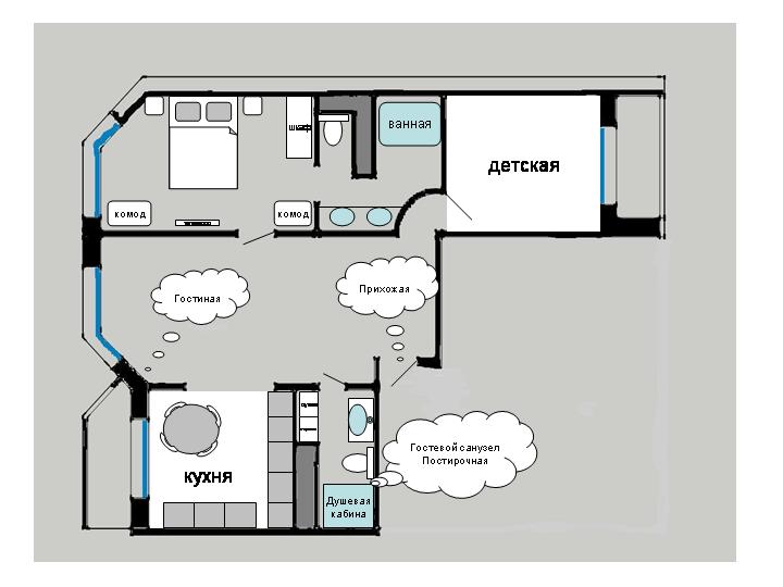

Вся расстановка мебели на предыдущей схеме - реально прикинутая в стенах новостройки. Но пока приблизительная, т.к. не вся мебель и "сесуары" подобраны окончательно.
Основная моя просьба к вам - дать оценку функциональности помещения. Что бы вы сделали не так, как есть здесь. Может быть я и решусь что-то поменять...
А еще прошу помочь мне распланировать большую зону" прихожая-гостиная".
Как видите, в квартире нет отдельной гардеробной. Это основная проблема, от которой приходится отталкиваться. Поэтому придется вписывать шкафы везде, где это возможно. Основная надежда на большой шкаф в зоне "Прихожая". Я вижу неколько вариантов и определиться с окончательным не могу, глаз замылен.
Есть еще проблема - пока нет зоны для рабочего места. А место это должно быть! И его тоже надо вписать в зону "прихожая-гостиная", т.к. ни спальня ни детская под эти цели не годятся.
Ну и последняя на сегодня) заморочка - как расположить мебель в зоне гостиной?! Планировала 2 дивана углом, но пока один заменила креслом для экономии места... Поставила как на картинке ниже, но может вы видите лучшим и другой вариант.
Ну, и напоследок, расскажу о стиле жилья. Это будет светлая квартира, с белеными массивными досками на полу, буковой кухней цвета топленого молока , светлой мебелью, с элементами классики (потолки, двери), колониального американского (натуральный камень и дерево, комоды, ковры) и английского (плитка, сантехника, полосатые диваны, латунные аксесуары) стиля. Осталось все-лишь мелочь - воплотить задуманное в жизнь:)

рабочее место на балкон??? подойдет?
Не думала... Но если и балкон, то тогда кухонный. И в итоге на балконе надо менять строительное остекление, утеплять... ок, поняла.
А еще что видите?

Где будет верхняя одежда и уличная обувь у входа? ааа..почитала про планируемый шкаф. А справа от входа сколько см?
А что за звездочки рядом с обеденным столом?
Звездочки - это только некоторые светоточки (торшеры, бра) из имеющихся. Не обращайте внимания, плз)

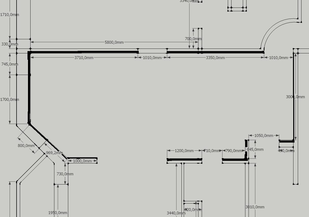

Начет размера справа от входа.. сейчас... Глубина ниши - 50 см, длина ниши (до входа в детскую) - 300 см. Там как раз напрашивается небольшая открытая зона для сезонных вещей и обуви.
На всякий случай: ширина прохода в детскую - 101 см. Сейчас выложу недостающие размеры!
