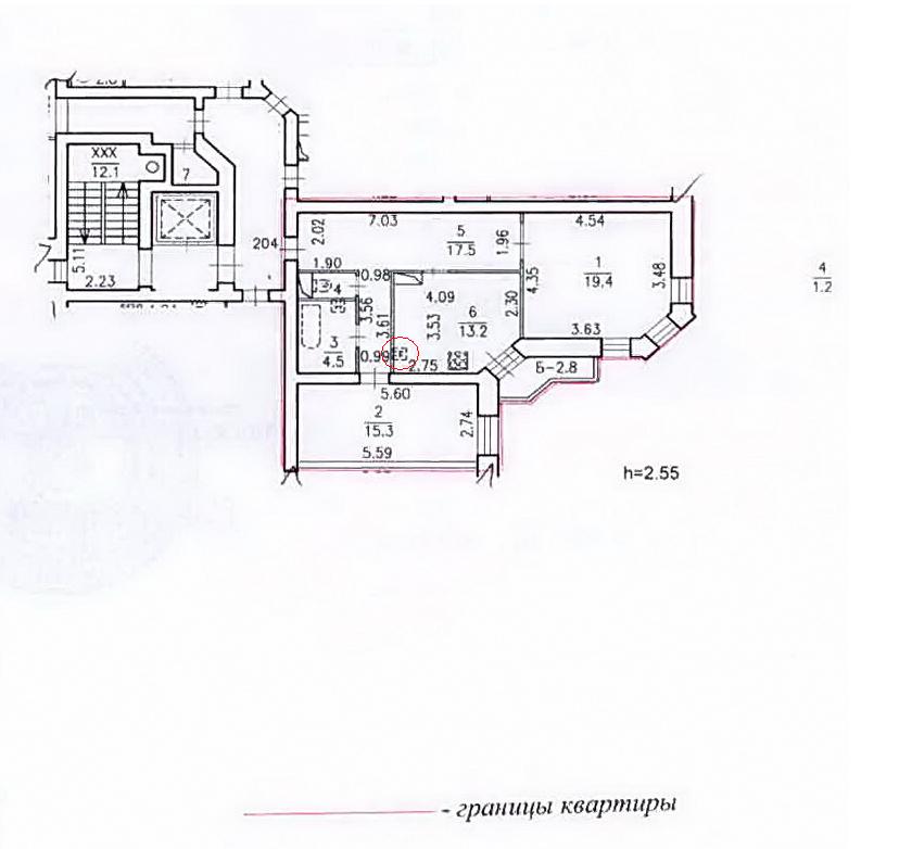

Недавно купил долгожданное отдельное жильё, двухкомнатную квартиру в недавнно сданном кирпично-монолитном доме 72 кв.м. Помогите советами по проекту, потому как сам с этим не сталкивался...
Как лучше расплонировать пространство квартиры. Сам холост.
Квартира Без отделки, Електропроводка проведена, электроплита.
По плану видно какие стены несущие...
Буду благодарен за любые предложения с вариантами ремонта, желательно с картинками
Прикладываю планировки что уже придумали я :
и на одном из форумов... (за это отдельное спасибо!!!)

А можете выложить план БТИ без ваших зарисовок, с обозначение где что?
Выкладываю, Технический паспорт

в начале думала предложить объединить кухню с гостиной и частью коридора, а потом заметила, что высота всего 2,55 и представила помещение 40 м с такой высотой. в общем я передумала рисовать. предлагаю вариант практически без перепланировки, единственное - расширить проем в кухню, чтоб ее визуально расширить, а в прихожей напротив проема поставить что-то красивое (в виде стеллажа...). если нужна дверь в кухню, желательно поставить 2 двери купе, чтоб одна заезжала вправо, а другая - влево

опять спрашиваю- где стояки на кухне?
nitka, стояки указывал на картинке в первом сообщении форума. указаны точками красным и синим цветом

На случаи семейного и холостяцкого образов жизни:
Здравствуйте Наталья.
Сразу хотелось бы сказать спасибо за уделенное время =)
Очень понравились Ваши идеи!
Первая планировка интересна, но хотелось бы в ней кое-что переделать... во-первых, не хотелось бы кухонный стол у стены в проходе ставить... Во-вторых, будет ли удобно стоять диван "спиной к проходу"...
Вторая планировка тоже не менее интересна, но связана с трудностями в прокладке канализационного стояка и труб с ГХ водой....
После Ваших мыслей, стал задумываться о уменьшении гостиной и увеличении площади кухни =)))
Чуть позже выложу свои мысли на бумаге...
