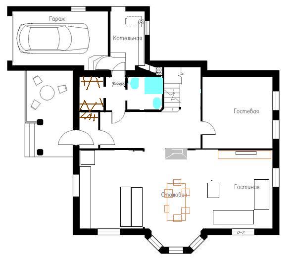

Добрый день всем! Постоянно читаю форум очень нравятся идеи, которые появляются здесь. И мне не раз помогали хорошим советом и свежей идеей . И теперь снова хочу обратится к вам за помощью.
Моя мама решила воплотить свою давнишнюю мечту и построить большой дом для всей семьи. Мама, папа, я муж, сын, дочь ( мои) и гости :)
Долго выбирали участок. Наконец нашли местечко на берегу Волги. Долго выбирали проект.
Главным критерием было большое кол-во комнат и при этом относительно небольшое пятно застройки - участок узкий - 20 м в ширину всего.
В итоге вот такой у нас домик. Только крылечко продлено по все ширине дома.
Фундамент построен, есть глубокий подвал, сейчас потихоньку поднимаем стены. И вдруг , присмотревшись к внутренней планировке в проекте - начинаем понимать, что устраивает далеко не все.
Пока еще можно все изменить - вентканалы еще не проложены, вопрос только в несущей стене посередине дома. Посмотрите пожалуйста.
Пожелания
1 Комнаты 4 наверху и одна внизу
2. При входе в дом хочется больше пространства - типа холл-столовая гостиная ( а у нас какие то коридоры узкие сейчас).
3. Куда то надо деть санузел при входе.
5. Может перенести кухню ?
4. Куда поставить камин?
Стена которая проходит посередине дома, как выяснилась несущая. ( ее наверно можно сместить вправо- влево на 1-1,5 метра?- она пока не построена, но по пректу ровно посредине, то есть на расстоянии 4.5 метра от внешних стен)
ширина дома 9,50 ( без гаража)
длина 13,20
Решение надо принять быстро - день два три и стены поднимаем
посоветуйте что нибудь,буду очень признательна.

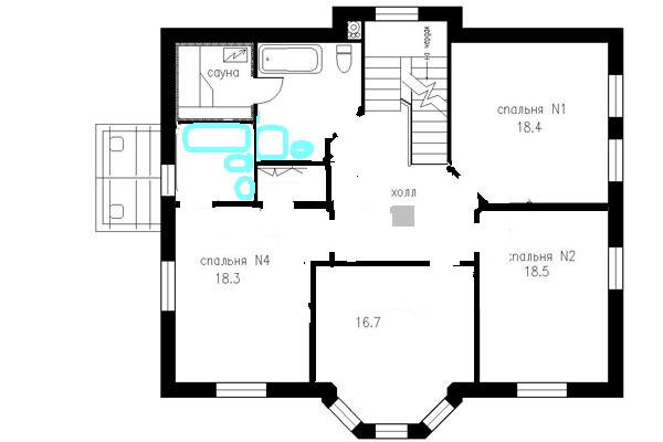

теперь по санузлам второго этажа
на санузел при спальне лучше 2.5 м х2м. за ним стоит сауна2х2
а вот ванная при сауне должна быть больше и с душевой поэтому я гардеробную сделала 1.5м глубиной
Поделиться этим сообщением
Ссылка на сообщение
Поделиться на других сайтах
А сауна нам, мне кажется и не очень нужна - баня будет отдельная.
Как это место еще можно использовать?

так можно
А кухню - вдоль окна? Всегда мечтала :)
где тогда там вент канал делать ?
оставьте сауну..баня баней , сауна сауной
Ссылка на сообщение
в санузле на первом этаже поменяйте местами
душ на место унитаза
унитаз на место раковины
на против двери раковина ( на месте душа)
а где будет постирочсная? кладовка?
Ссылка на сообщение
в подвале, я думаю. Там 100м квадратных - надо же том что то размещать :)
