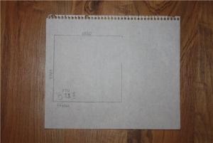

Прошу помочь нам с размещением предметов в ванной комнате.
Увеличили за счет кухни ванную, крутим-крутим--ну никак не можем понять как все разместить.
Наверное уже взгляд замылился.
Задача:
впихнуть в ванную душевую кабинку 900х900, раковину 550х350, унитаз 400х600, стиральную машинку 600х600 (возможно заменим ее на поуже 400х600).
Над стиральной машинкой планируем сделать шкафчик.
Вместо душевой кабинки возможно поставим поддон с занавеской, т.е. сделаем душ в строительном исполнении, но тогда нужно будет отгораживаться стенкочкой..
Может посоветуете как лучше?
Выкладываю наш рисунок)
Размер туалета-- 2080 Х 1880, дверной проем 860 мм
Стояки очень мешаю и ограничивают выбор (550х250)--кружочек на рисунке это они.
Заранее спасибо всем откликнувшимся.

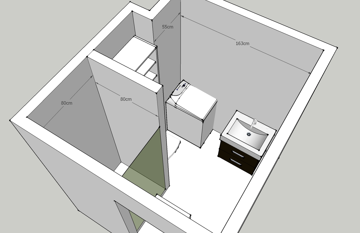

А как Вам такой вариант?
вроде все помещается...

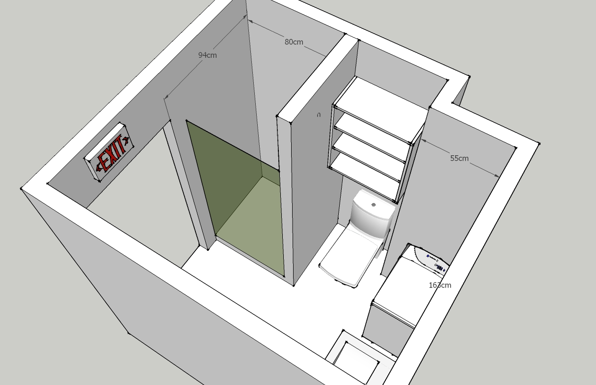

более менее логичный и свободный вариант получается такой. если решите сделать инсталяцию для унитаза, то можно зашить стенку вровень со стояками. тогда унитаз и стиральная машина немного сместятся вперед (показано бледно-зеленым цветом), плитку можно положить по диагонали))))
и не только. У Вас ещё много места свободного. Можно много чего поставить. Только к раковине не подойти.
да))
здорово, нравится))
только если ставить не душевую кабинку, а стенку строить --то уже хуже...
или нормально?
да..
к раковине не подойти..
придется покупать душевую кабинку
