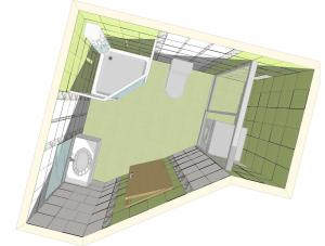

После объединения ванной комнаты и туалета получился санузел такой неправильной формы. Нужно расчитывать количество плитки, а я никак не могу определиться с раскладкой.
Плитка испанская MARAZZI, коллекция Fresh. Эта плитка уже обсуждалась на форуме.
Вот примерная планировка санузла (6,2 м.кв):
Поделиться этим сообщением
Ссылка на сообщение
Поделиться на других сайтах
Ниша, в которой стиральная машинка, будет закрыта раздвижными дверями.

к сожалению я не спец в раскладке плитки вряд ли чем помогу. у меня с ней отношения прохладные, я не очень люблю кафель. а по расстановке вас все устраивает? нельзя например перенести душ кабину в угол где стиральная машина (это она?), какие там размеры? а машину под столешницу в линию с раковиной

Нет, перенести уже нельзя, разводка (и трубы, и электрика) вся уже сделана. В нише будет хозяйственный шкаф, стиральная машинка и довольно большой бойлер. Больше нигде это "богатство" не спрячешь. :) К тому же все счетчики в этой нише в стене.

теперь понятно а то по картинке не видно. а по плитке вам дафну нужно попросить

Картинку не сама делала. Не умею, к сожалению, поэтому и обращаюсь за помощью. А необходимость в бойлере появилась позже.

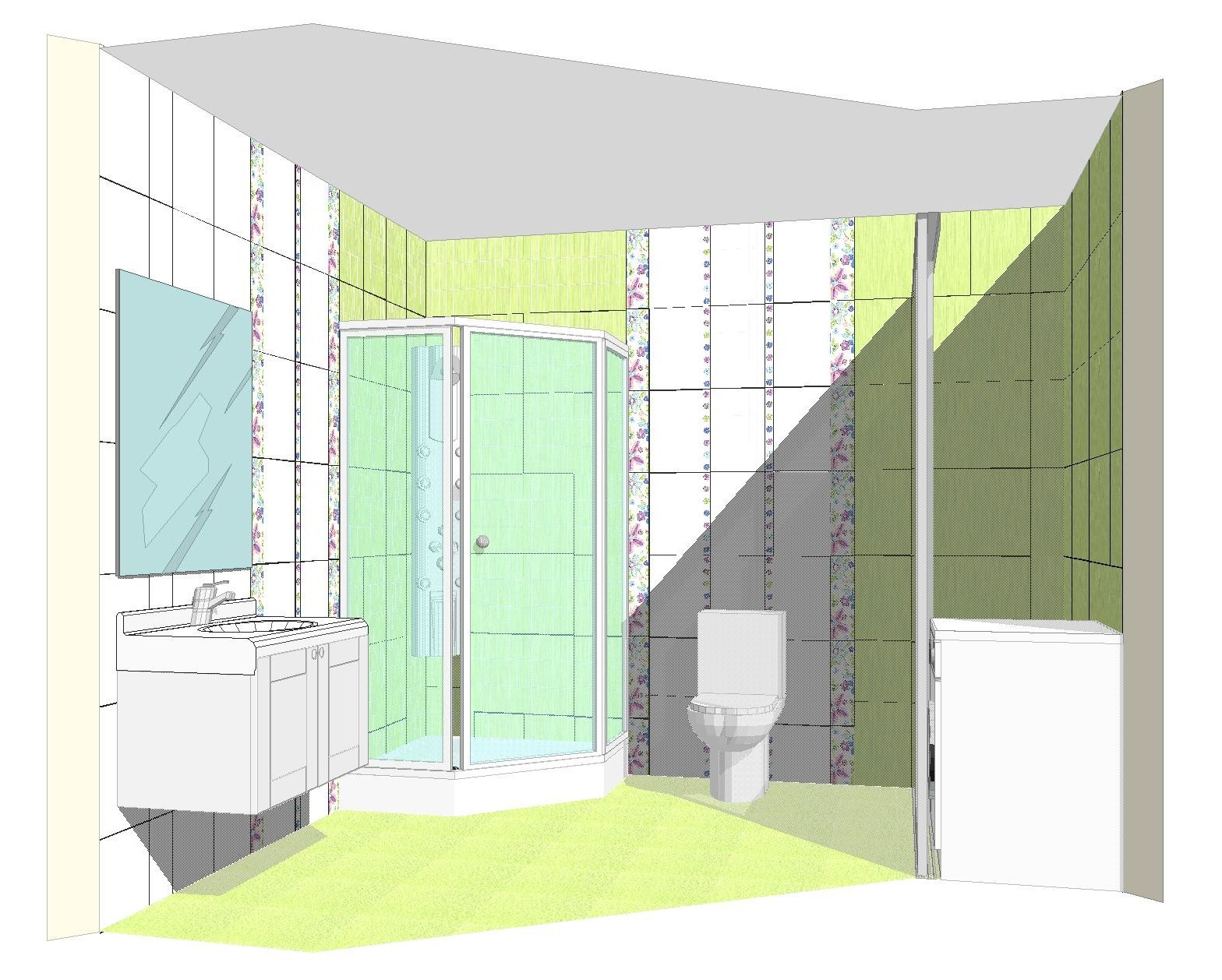

Планировала делать вертикальную раскладку, так как высота потолка не большая 2,55 см. Но тоже не совсем уверена, может горизонтальная расширит помещение? Ну ни как без помощи не обойдусь.

Первое, что пришло в голову:
Только я вам советую положить на пол зелёную плитку, т.к. при белой будет сложнее за швами ухаживать, белые швы быстрее испачкаются, пожелтеют.
