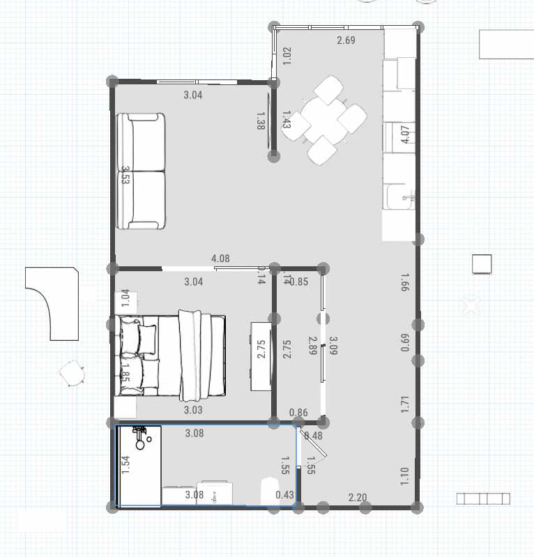

Здраствуйте, есть квартира без ремонта, без стяжки и проводки, черновая, но с перегородками, все внутренние стены не несущие.
1. Газовая труба в кухне на расстоянии 1 метра от окна, будет двухконтурный котел.
2. два ввода воды, один на кухне, второй в санузле
3. Двери шириной 80, окно в комнате 173, высота 166, от пола 90. окно в кухне на всю стену, высота от пола 90, подоконник 30
4. три вентиляционных канала (два для котла, 1 для плиты)
3/5 этаж
квартира под сдачу, проживать пара + возможно 1 ребенок
Пожелания к планировке, подробно:
Хотим максимально хорошо распределить площадь, т.к. не нравятся вытянутые комнаты.
1. Нужны кухня- гостинная и спальня
2. Готовы перемещать стены и коммуникации
3. Места хранения в прихожей шкаф купе и в комнате шкаф-купе
4. Кухня минимум шкафов, верхний ряд один шкафчик для котла, из техники холодильник, плита, чайник, посудомоечная
Набрасали несколько вариантов, но чтото не то, может что нибудь посоветуете. Очень хочеться большую кухню гостинную и маленькую спальню, возможно даже с раздвижными дверьми.

при наличии газа дверь между кухней и жилым помещением (спальня, гостиная) должна быть с плотным притвором, просто проем не утвердят...
вход в единственный санузел не может быть из жилого помещения...
