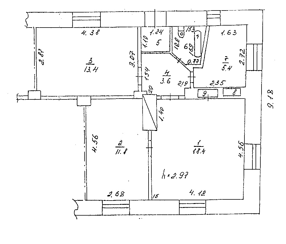

Помогите спланировать перестройку дома, дом 1 эт. есть желание надстроить 2 эт.

Коммуникации (водопровод, канализация) идут под полом? Или их нужно "привязывать" к стояку (предположительно №8 и 9 на плане) ?

извините что долго не отвечал, канализация и вода заходит  №6, пол деревянный по лагам планируется полностью разбирать

Например, так:
зеленым цветом обозначен санузел, синим - кухня. Лестница начинается со стороны кухни.

высота потолка 3 м., смущают габариты лесенки насколько она будет функциональна

Вообще-то для планирования очень мало информации.
Судя по плану, это часть дома? Как будет выглядеть надстройка над ней второго этажа?
Кто будет проживать? Обычно по возможности хотя бы одну спальню в доме делают на первом этаже. Кстати, планируется ли санузел на втором этаже? От этого существенно зависит, каким делать с/у внизу.
Какие необходимы подсобные помещения? Какое в доме отопление, нужна ли котельная?
Гараж уже есть или только собираетесь пристраивать? Что с окном по стене 4,56 в гостиной?
