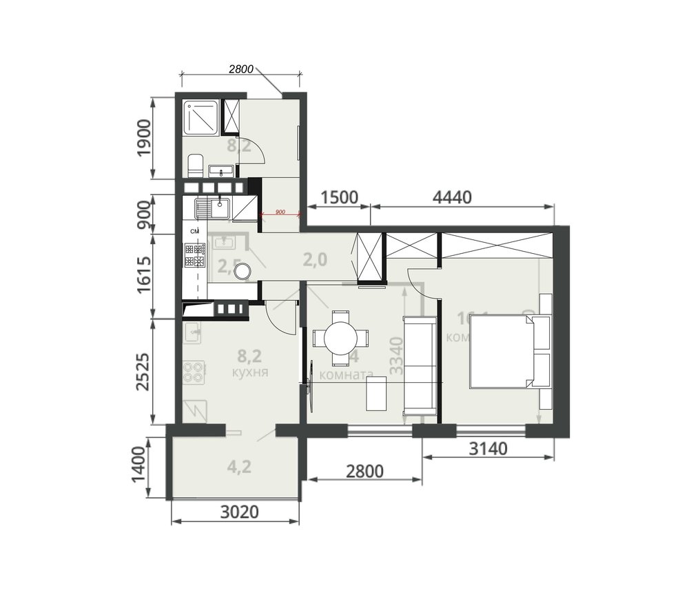

Добрый день!
Прошу помочь с перепланировкой не несущих стен в новой двушке 51 кв.м.
Вообще по проекту позиционируется именно как двушка с кухней- гостинной. Но по факту: либо делать однушку с кухней-гостиной, либо полноценную двушку без кухни гостинной. Так как у меня есть сын дошкольник, планирую сделать ему отдельную комнату.
Хочется мудрого совета, возможно ли здесь что то перепланировать с не несущими стенами, возможно выделить место под кровать а остальное пространство перевести в гостинную или как вообще....
я конечно не дизайнер и даже не претендую на звание, но единственное на что хватило моих идей так это урезать стену кухни и гостинной (предварительно заделав проход в гостинную.... но не особо меня это устраивает... 168cba781a7b.jpg
пожалуйста, прошу помощи, помогите с перепланировкой.

Отлично!)) в нише в прихожей обустраиваете совмещённый санузел, на месте санузлов кухню-нишу и на месте кухни - гостиную. А комнаты оставить под спальни.

 Я немного не понимаю, а как возможно это сделать если в туалете и ванной есть какие то вентиляционные шахты???? Посмотрите, там справа в туалете (квадратиками черными) и в ванной. Значит там ничего сносить нельзя?

Ольга, вам придется сохранить существующую планировку, "заложив" проход из кухни в комнату.
То что вам предлагают - это безумие, здесь это в порядке вещей. :)

реализуемость переноса ванной зависит от того, удастся ли "сквозь" вентшахту, что между туалетом и прихожей, протянуть трубы слива и воды...
допсложность в том, что площадь кухни-ниши должна быть не менее 5 квм, а площадь ванной меньше... т.е. стену между теперешними ванной и кухней надо двигать вниз по плану... на сколько, трудно сказать, тк неизвестен размер шахты в ушлу теперешней ванной... кроме того, навскидку не смогла придумать конфигурацию кухни, если стену двигать... вентшахта эта мешает...

Из любопытства попробовал прорисовать вариант обсуждаемый выше...

1 час назад, Dimirov сказал:
 Да,  вот только кухню без естественного освещения не согласуют.
Мне показалось, что за ванной венткороба нет, там просто ниша, а короб только за стиралкой, где "квадратики". Но это все равно не спасет..
