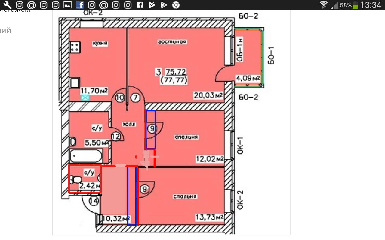

Добрый день, уважаемые форумчане. Очень нужна ваша помощь и идеи. Рассматриваем к покупке трехкомнатную квартиру. Семья из трех человек. Ооочень смущает близость спален к входной двери. Нужны две отдельные спальные комнаты. Скажите, на ваш взгляд, можно ли что-то сделать с этой частью квартиры. Я пока надумала только перенести унитаз в ванную комнату, а вместо туалета сделать кладовку, т.к. в прихожей даже шкаф не поставишь(( Заранее спасибо :g_1:

TrataTanya, спасибо)) Не подумала об этом) Скоро смогу сделать замеры, посмотрим, уместится ли все необходимое.

Или можно сделать мини кладовку со входом из санузла для всяких редко используемых вещей и швабр с тазами.

В 1/11/2018 в 13:01, Richusha сказал:
Можно отделить прихожую:

если сделать вход в кладовку из туалета, как таня предлагала, то дверь из прихожей повернуть открыванием на стену кладовки... в прихожей места будет больше...
