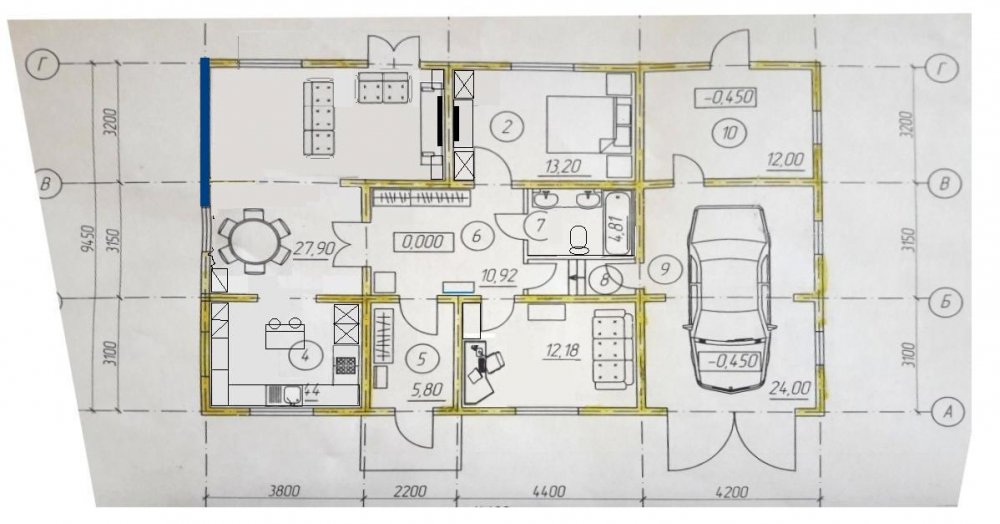

Всем здравствуйте, уважаемые. Пишу вам, за советом.  С кухней форумчане очень помогли, может будет желание поделиться опытом или мнением, относительно нашей гостиной :give_rose:
Что имеем: дом строящийся, одноэтажный, столовая зона между кухней и гостиной. В столовой планируем разместить круглый стол, чтобы была возможность просмотра телевизора, из гостиной. В самой гостиной, из за ее размеров, вмешается только два дивана и журнальный столик. В гостиной планируется только посиделки с друзьями и просмотр телевизора. По проекту в гостиной одно окно и дверь на улицу. Вот с дверью и возник вопрос. Размер гостиной примерно 15 квадратов + плюс дверь, проход надо будет оставить. Получается очень мало места остается, даже для мебели.
Необходимость двери : быстрее и проще дойти до бани и беседки, на участке ( зона отдыха) Но при этом, с дверью получаем еще меньше места в гостиной и проблема с расстановкой мебели. И не совсем понимаю, как решается вопрос обуви и вещей, с этим проходом :)
Так нужна ли эта дверь ? :)
фото прилагаю, размеры нынешние подписаны ручкой. На планировку мебели прошу не смотреть, будет все по другому.

вот почему я этот проем и переносила в этой вашей теме
потому что это такие сообщающиеся сосуды получаются!!!
Как смотреть телек из столовой не понятно, где стоит телек у вас?

7 минут назад, chadaevaoksana сказал:
Уже мужу предъявила за этот проем, не слушает совсем, а теперь вот голову ломай:cray:
Муж предлагает телек повесить у стены,  слева, от входа в гостиную, так говорит со столовой, кто желает смотреть, будет видно или еще вариант, телек поставить у окна?!

Если я правильно понимаю, то левая стена сейчас без окна?

31 минуту назад, chadaevaoksana сказал:
В гостиной 15 кв.м,  нужна ли дверь, на улицу?
Да, окна нет.

И если заделать дверь, расположить диваны у дальней стены, а телевизор вдоль столовой или все же телевизор поставить у дальней стены?

С точки зрения планировочного решения, дверной проем из гостиной не нужен, и не корректен. Но в случае если за этим проемом нет веранды, например, или террасы, или зимнего сада. То есть дополнительных относительно чистых пространств, посещая которые, не требуется обувать уличную обувь, и одевать уличную одежду. Если за этим проемом просто крыльцо и это дополнительный выход на улицу, то это точно не верно. У вас в плане есть выход на улицу, и он правильно организован тамбур прихожей, которая выполняет функцию не только прихожей, но и тамбура, который как известно нужен для сохранения микроклимата в помещении.
Спасибо большое за совет. Дверь заделали)
