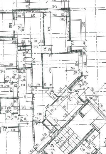

День добрый ! понравилась квартира (дом еще строится) Хотелось бы приобрести данную квартиру именно в этом доме, но там нету 4 комнатных квартир.
Хотелось бы:
-3 спальни: 1 взрослая (оставить ее с балконом, где комната 12,54 кв.м), 1 детская мальчик 4 года, 1 детская девочка 2 года;
-кухню гостиную;
- два сан.узла.
Дом 17 этажный, квартиры на 15 этаже, газа нету.
Из 3-ки 84,7 м.кв. Как лучше сделать 4-ку

Вариант с переносом кухни на территорию коридора, только ленивый не предложит
Спальню лучше сделать на месте кухни из-за личного санузла (при согласовании - кабинет)
в прихожей гардеробная

2 часа назад, BAV80 сказал:
3 спальни
если родители решатся переехать на кухню, то получиться огромная кухня-гостиная с холлом (там можно будет устроить столовую зону),  в просторной прихожей есть место для великов-санок-колясок

В 14.11.2017 в 17:22, alexbr сказал:
В 14.11.2017 в 17:54, nadnad сказал:
Спасибо, да два варианта похоже с нюансами
В варианте nadnad понравилось расположение в кухни прихожей Но много остается неиспользованого пространства перед комнатами у детских
А так спасибо есть над чем дальше думать, если буду еще варианты рады рассмотреть
в этот холл  служит неким тамбуром  отделяющий вход в СУ от гостиной и может служить минигостиной с креслами (тренажерами, библиотекой, местом для рукоделия) Сюда выходит дверь СУ и только поэтому появилось это пространство.  Кухня в предложенном сценарии ограничивается  прихожей и входом в СУ. Добавив эту площадь холла в комнаты, уменьшиться кухонный фронт. Зона кухни должна быть не менее 5 м2 и  не выходить за габариты коридора

В 16.11.2017 в 15:30, nadnad сказал:
да в этом есть смысл Спасибо, будем думать
