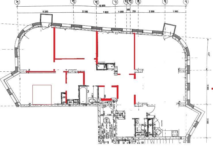

Ищу идеи грамотного объединения 2х двухкомнатных квартир. Кроме нескольких колонн, стояков и воздуховодов - все перегородки снисимы. Думаю: какую из дверей использовать как входную, как использовать коридорные пространства, ге расположить стиральный и сушильный автоматы.
Нужно на выходе: 3 спальни, желательно кабинет. 2 половины: взрослая и детская.

какой этаж?
можно как-то так

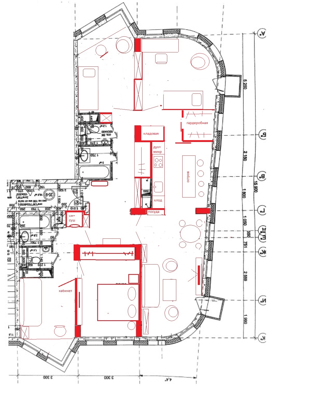

а можно наоборот детскую зону внизу плана расположить
Объединяю 2 двушки-2
это у вас столько окон?

Огромное спасибо всем за предложенные варианты!
Если можно, покритикую их:
вариант 1 от mirsvetl смутил переносом кухонного гарнитура далеко от стояка. Вряд ли реализуемо. И ещё: постирочную лучше тогда делать в торце коридора на уровне воздуховода. И вся площадь изображённой  постирочной уйдёт на увеличение кабинета.
Вариант 2 от mirsvetl предлагает размещение кабинета на "детской" половине, что неудобно
вариант 3 от Lis64: не понятно где предлагается разместить стир/суш автоматы. Также не понятна угловая конструкция на кухне. Если можно, поясните ход Ваших мыслей.
В целом, варианты 1 и 3 очень нравятся, может быть ещё есть мысли по этому поводу в развитие темы?

Это 10 этаж в 17-эт доме. Газа нет. Окон много, да. Целых 18 штук. Но метров не так много: 121м2. Балкончики только под внешние блоки А/С. Поэтому нужен полноразмерный сушильный автомат.

Можно закрыть второй вход на кухню, поменять местами колонны и линию мойка+пмм+плита и соединить их
Объединяю 2 двушки
вариация
