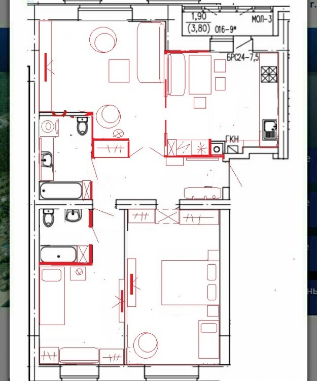

Всем привет, я новичок,поэтому помидорами не закидывайте :)
Вопрос такой на фото трешка 96м2, в которой большая и ненужная прихожая,которую хотим уменьшить и из цифр ;хотим  создать удобные входы и сделать студию,а так же в прихожей сконструировать встроенный шкаф,так же будет совмещен туалет с ванной и так же в комнате под цифрой "1" будет сделана компактная душевая и туалет ( где крестик)
3 - будет детская,которую можно уменьшить
2 спальня
5 прихожая-холл
4 кухня
Голова идет кругом,жду ваших предложений,в долгу не останусь,чей проект будет лучшим и удобным

Этаж 1 из 5, мокрая зона не переносится, а добавляется, т.е будет снесена перегородка между ванной и туалетом и сделана одна ванная комната,а в комнате под цифрой "1" будет добавлен доп туалет и душевая

Детскую бы делала в комнате под номером 2, а из 1 спальню родителей с санузлом при ней, перед нынешним туалетом сделать гардеробную, кухню и гостиную объединить
что у вас на плане на кухне  обозначено кружком в квадратике, газовый котел? и рядом колонка газовая?
тогда совмещать кухню и гостиную нельзя, надо как минимум раздвижную перегородку между ними ставить. хорошо бы еще размеры стен узнать
один из вариантовТребуется помощь в создании студии из кухни

В 01.07.2017 в 06:05, mirsvetl сказал:

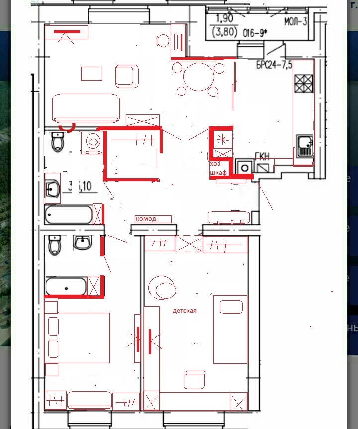

Спасибо, очень помогли с идеей,немного рационализировали ваш проект
Извините, не дописал, что в комнате под номером 1 бабуля,под цифрой 2 наша с супругой спальня,в дальнейшем детская,
По поводу кружка в квадратике это вентиляция спрятанный цементированный столб,гкн это котел, т.е газовой колонки нет, ,,  если можно обьединить гостинную с кухней, то вот такую хотим планировку см во вложенном рисунке+ фото с размерами:

если газовый котел, то объединение кухни с гостиной не согласуют, надо хотя бы раздвижную перегородку между ними, и то не везде разрешают, требуют дверь с плотным притвором. узнавать надо у себя в городе в газовых службах
