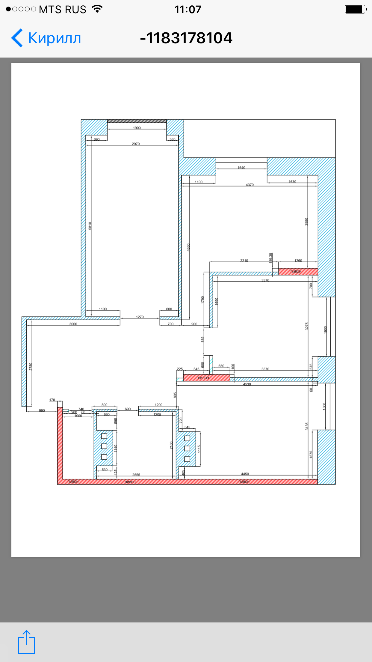

Плана БТИ конечно ещё нет, но муж сходил что смог замерил (про подоконники и потолок забыл), картинку прикреплю. Кое-что мы прикинули, кухню перемещаем в коридор и получается как бы кухня гостиная +3 спальни.
Что не нравится: узел санузлов, в большее помещение хотим ещё один унитаз, но в маленькое боюсь не влезет никакая раковина, и самая большая головная боль диван-стол в гостиной, как то все на проходе получается.
Все коммуникации выходят в маленьком санузле.
Надеюсь на Советы или даже другие виды планировки, приму любую критику.

спасибо, на чертеже приблизительно расставили мебель с размерами имеющейся уже, но не факт что вся она с нами поедет, будем смотреть по обстоятельствам

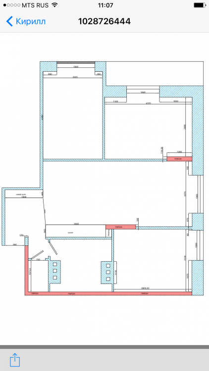

я приложила вариант, который мы придумали, мы кухню хотим вынести на площадь коридора, тем самым один из санузлов тоже увеличивается за счёт коридора, но вот второй уменьшается. Я ещё вечером постараюсь порисовать санузлы, может и получится туда вкрячить унитаз и раковину, а больше ведь там и не нужно.
а то как предлагаете Вы бессмысленно в нашем случае, мне хочется площадь коридора задействовать максимально, а тут опять поле остаётся

47 минут назад, Katigun сказал:
с одной стороны всем по спальне, но с другой...начиная с входной двери и прихожая сразу и столовая и кухня и гостиная...сплошной транзит, как на вокзале....тут же раздеваются, стряхивая мокрые зонты и куртки, тут же пироги расскатываются, кто-то набегу чай не допил, посуда в раковине лежит...Может все таки лучше просторная прихожая с гардеробом и местом для великов, чем все в кучу?
