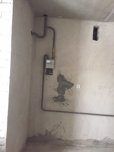

mirsvetl, спасибо огромное, что зашли и за предложенный вариант. Мне он не подходит потому, что все-таки гостиная три дня в неделю будет использоваться как спальная (выше писала, что будут приезжать дети с ребенком) и ходить в кухню через них будет не совсем этично. Еще есть момент, по стороне, где, в предложенном варианте, продлена стена висит газовый котел, там надо думать что делать. В прикреплении фото.
Прошу помочь перекроить двушку
Прошу помочь перекроить двушку-2
Надо думать как обыграть эту сторону кухни. По этой стороне, у входа, вместится холодильник.

котел можно закрыть жалюзийной или перфорированной дверкой

Друзья, знаю, что сейчас самое неподходящее время, но может кто поможет по  кухонному гарнитуру. Фотографии с газовыми трубами показывала в постах выше. Кухонщики предложили два варианта, надеюсь услышать Ваше мнения:
