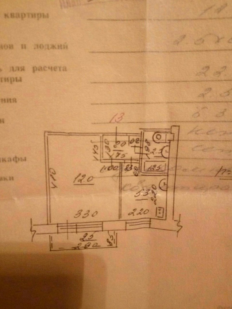

Всем доброго времени суток!
Сделали перепланировку в квартире. Изначальный и конечный вариант на фото 1 и 2. Решились на это дело в связи с крайне малой площадью жилой комнаты и кухни, в объединенном варианте гораздо комфортнее жить молодой паре.
Однако возникает проблема. Согласовать таким образом, как сделано сейчас, не представляется возможным, т.к. на кухне установлена газовая плита и колонка.
В связи с этим вопрос, очень нуждаемся в совете.
Вариант 1 - фото 3. За стенкой установлен шкаф-кровать , т.е. спальное место. Реально ли согласовать установку по красной линии раздвижной двери?  Будет ли это законно?
Вариант 2 - фото 4. Поменять газовую плиту на двухкомфорочную индукционную панель, а колонку на водонагреватель.
Вариант 3 - фото 5. Поставить раздвижную стеклянную конструкцию, тем самым отгородив кухню от жилой площади.
Заранее спасибо за конструктивные ответы!

2 часа назад, jkirs сказал:
если есть возможность заменить газ на электро, тогда прогноз согласования имеет место быть

У вас еще и выход из санузла получается в зону жилой, поскольку коридор не выделен. Это запрещено. Таким образом, третий вариант наиболее предпочтителен, поскольку зрительно выделяется зона коридора.

В 02.04.2017 в 14:28, nadnad сказал:
Этот вариант видим самым реалистичным.
Не знаете, случаем, есть ли проблем заменить газовую плиту на двухкомфорочную плитку? Требуется ли согласование?

5 часов назад, jkirs сказал:
Сначало надо в электросетях узнать, есть ли у них возможность выделения линии для увеличения электрической мощности в квартиру и от куда ее они к Вам протянут. Затем по Вашей заявке они делают проект, согласовывают , монтируют.

20 часов назад, jkirs сказал:
Конечно, требуется.
