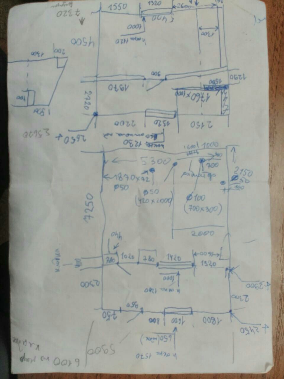

Приветсвую, всех заглянувших. Надеюсь на помощь и толковые советы.
Имеется дом  - двухэтажная коробка 5,3 х 7,2 с крышей и сенями, не совсем предназначенный для жилья ) бывший хозяин планировал сауну на первом этаже, поэтому окон нет практически)
Летницы тоже нет)
Есть выход канализации.
Планируется на первом этаже - кухня-гостиная, с/у
На втором этаже  - с/у и три спаленки, т.к. дети разнополые. Очень хочется 3.
Со вторым этажем вроде что-то прояснилось. А первый - полный для меня разброд и шатание. Есть какие-то варианты, но сомнений насчет них больше чем уверенности.
Как расставить кухню, диван, телек и стол?
Прикладываю имеющиеся рисунки
Благодарю за внимание)

1 минуту назад, GilleJulia сказал:
Ну учитывая что скос существует, то всё равно что-то на него попадёт
Я об этом не подумала)) Далека я от домов))

Стену ванной комнаты продолжить (вверх на плане), то есть отгородить тот угол, где у Вас нарисована кухонная раковина. Под кладовку, например. Тогда кухня может быть максимально легкой. По длине больше 4 метров, если я правильно посчитала - этого достаточно. )))
Поделиться этим сообщением
Ссылка на сообщение
Поделиться на других сайтах
Весь беспорядок, включая швабры, ведра и тряпки, будет закрыт в кладовке. Я сейчас в квартире выделила себе шкафчик (не кладовку) под хозяйственны причиндалы - это песня! Порядка в разы больше. А если в кладовке Вы сможете держать кухонную технику, которая обычно загромождает рабочую поверхность...
